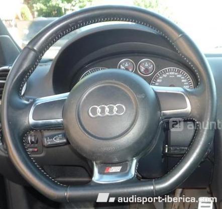

Morcego Publicado 9 de Septiembre del 2010 Denunciar Publicado 9 de Septiembre del 2010 Hola Soy nuevo en este foro, asi que hola a todos. Tengo un S3 P8 de finales del 2007 que tiene muchos extras (tempomat, navegador RNS, bose...) pero no el bluetooth. Debido a ello, supongo, el volante achatado de 3 radios no tiene la multifuncion. Le voy a meter el bluetooth de FISCON que es compatible con el navegador RNSE que trae, pero me gustaria tener los mandos del multifuncion. Donde deberian ir los mandos van dos piezas de plastico. Me pregunto si se pueden quitar esas piezas y meter los mandos comprandolos en un servicio oficial. Y en el supuesto caso, si habria que hacer alguna modificacion mas a parte del vagcom para que funcionasen, es decir, si dentro del volante se podria hacer la conexion. Muchas gracias Responder

german18t Publicado 10 de Septiembre del 2010 Denunciar Publicado 10 de Septiembre del 2010 se pueden montar perfectamente aunque tu volante no sea multifuncion,solamente tienes que comprar los mandos y el cable del airbag con multifuncion(este lleva una clema donde conectan los mandos),luego codificar y funcionando :crying_anim: Responder

rlaurent Publicado 12 de Septiembre del 2010 Denunciar Publicado 12 de Septiembre del 2010 Dependiendo del año/equipamiento del vehiculo tambien es necesario cambiar el anillo y la smls Hay un post de cambio de volante donde salen todas las referencias y consejos habidos y por haber para el cambio a multifuncion... Responder
Samu lopez Publicado 11 de Septiembre del 2013 Denunciar Publicado 11 de Septiembre del 2013 estoy buscando las referencias de estos botones para ponerselos a un achatado que tengo sin multifuncion igual que la foto, alguien sabe cuales son para pedirlas en audi o mirarlas por ebay?? Las que tengo localizadas por ebay son para los volantes normales y creo que pa el achatado no valen ya que su forma cambia. Responder
