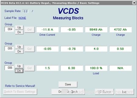

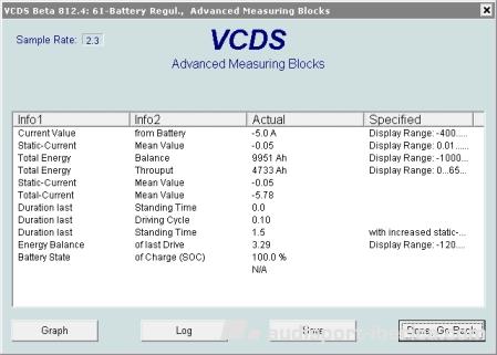

Aquí os pongo las lecturas del VAG-COM, con el motor parado y el contacto dado

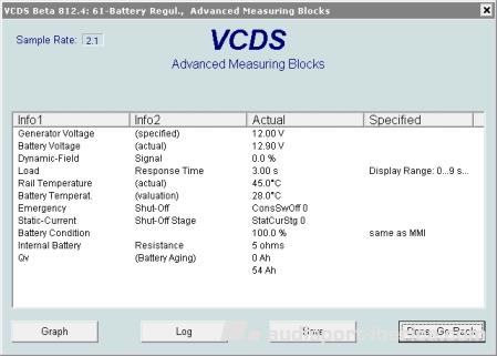

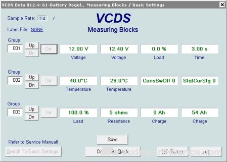

Ahora las lecturas sin el contacto dado (la llave está metida)
