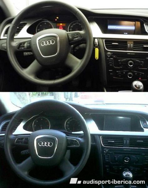

Super-Raton Publicado 10 de Septiembre del 2010 Denunciar Publicado 10 de Septiembre del 2010 (editado) Es facil... 39 eurillos en ebay. Montado en 10 minutos. Saludos! Editado 10 de Septiembre del 2010 por Super-Raton Responder
Nephilim Publicado 10 de Septiembre del 2010 Denunciar Publicado 10 de Septiembre del 2010 una diferencia son los cromados alrededor de los botones MF. La otra no se. Responder
Rushifuru Publicado 10 de Septiembre del 2010 Denunciar Publicado 10 de Septiembre del 2010 Aaaahh ya lo se... En uno esta la llave de contacto y en la otra no Te ha quedado muy bien y el volante cambia bastante. ¿Como se sacan las botoneras? ¿tirando? Un saludo Responder
Super-Raton Publicado 10 de Septiembre del 2010 Autor Denunciar Publicado 10 de Septiembre del 2010 En realidad es un cambio por cada mando... ... No nos llega el presupuesto para mas... Para sacar los mandos hay que quitar dos tornillos de llave T20 o T25 (no recuerdo) que están detras del volante. Con ello soltamos el airbag del airbag del volante... Sin desconectarlo hay que subir un poco un aro de pastico que rodea el contorno (tirando un poco; superfacil) y los mandos se deslizan hacia dentro del volante y se desconectan con una clemita tipica muy sencilla. A la derecha hay dos conectores (uno creo que para el volumen que va aparte...) Saludos! Responder

alagar27 Publicado 10 de Septiembre del 2010 Denunciar Publicado 10 de Septiembre del 2010 (editado) Solo hay una diferencia pero por partida doble, lo de los botones de volante multifuncion estan rodeados por una tirilla cromada aunque claro para eso se tendria q cambiar la pieza. Yo sino me equivoco si lo tengo de serie en mi volante multifuncion de 3 radios Editado 10 de Septiembre del 2010 por alagar27 Responder
Super-Raton Publicado 10 de Septiembre del 2010 Autor Denunciar Publicado 10 de Septiembre del 2010 En realidad es un cambio por cada mando... :ranting2: ...No nos llega el presupuesto para mas... Para sacar los mandos hay que quitar dos tornillos de llave T20 o T25 (no recuerdo) que están detras del volante. Con ello soltamos el airbag del airbag del volante... Sin desconectarlo hay que subir un poco un aro de pastico que rodea el contorno (tirando un poco; superfacil) y los mandos se deslizan hacia dentro del volante y se desconectan con una clemita tipica muy sencilla. A la derecha hay dos conectores (uno creo que para el volumen que va aparte...) Saludos! :crying_anim: Has conseguido los dos mandos cromados originales del volante en ebay por solo 39€???? Pues si paul... Los habia encontrado varias veces por unos 60 euros pero un dia brujuleando por ebay me los encontre... Ponia que eran para A3 y me la jugué con las referencias ya que no las verifiqué en ningun sitio... Es algo que si tienes, ni lo ves... pero si no lo tienes cada vez que ves el volante lo echas en falta... (en mi opinion...) CReo que viene de serie ya en los MY2010... Aqui hay unos por 49 euros... aunque yo los compre en un vendedor que se llama happyparts o algo asi... http://cgi.ebay.de/Audi-Lenkrad-Alu-Multif...=item35ac4ed4c7 Hay que sumar los gastos de envio claro... Saludos! :ranting2: Responder
