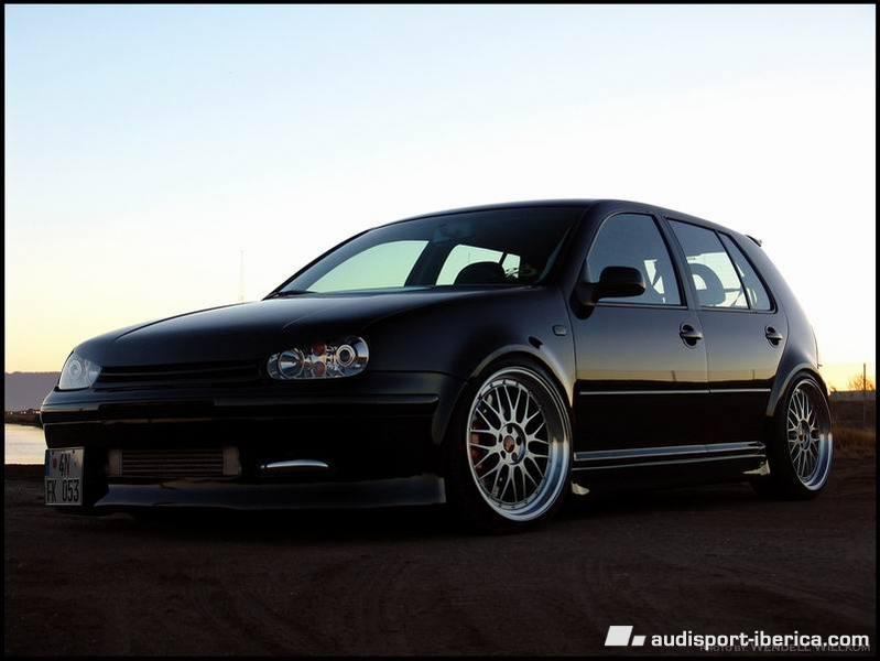

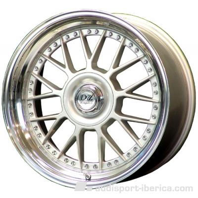

juliocastello Publicado 15 de Octubre del 2010 Autor Denunciar Compartir Publicado 15 de Octubre del 2010 Buenas a todos!!! Aqui estoy a vueltas con las llantas, ya he decidido que en 18 unas 235 40 r 18 ya que no siempre voy por carreteras en condiciones y prefiero perder un poco de estetica pero ganar seguridad. Las llantas que voy a montar son estas. Ahora mi nueva duda (soy un mar de dudas jejej): -Quiero que enrrase la parte alta de la rueda con la aleta (jugando con el ET y ancho de llanta) pero hablandolo con el taller donde lo voy a montar me dicen que totalmente enrrasado en la parte alta no se puede ya que las ruedas siempre quedan un poco fuera de abajo y metidas e arriba, entonces cuando miren si estan dentro de la aleta me van a echar para atras. Os ha pasado a alguno?? Decirme donde la pasais vosotros y si os pusieron problemas. Gracias tios. Saludos. Responder Enlace al comentario Compartir en otros sitios web More sharing options...
juliocastello Publicado 15 de Octubre del 2010 Autor Denunciar Compartir Publicado 15 de Octubre del 2010 Asi es como me gusta. Responder Enlace al comentario Compartir en otros sitios web More sharing options...
