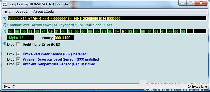

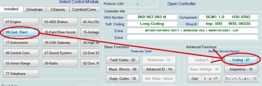

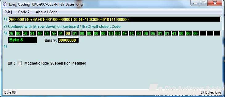

Hola chicos, siguiendo los pasos que me han dado para activar el ads, a la hora de meter el vag me pasa lo siguiente. segun vwolf tengo que hacer esto para los que tenemos radio concert, es decir, los que no tenemos mmi 2g o 3g:
A ver si me decis si lo estoy ahciendo bien:
segun el manual : Paso 1.- Coding 09-Central electric:
y en este paso tampoco:
Byte 17, bit 7, change 0 to 1
con lo que no puedo activar el ads e ir luego al modulo
[09 – Cent. Elect.]
[security Access - 16]
y ponerlos en el numero 3 como dynamic
Buenas noches Jormi Dj, en este caso al no aparecer una relación de Bits con lo que representa cada uno dentro del Byte tienes que codificar de forma binaria el Byte a través del Binary.
No sé qué valores tienes en los Binary de cada Byte pero a grosso modo sería así según los pantallazos que pones que supongo que serán los de los modulos de tu coche quedándote codificados los Binary de esta manera:
Byte 8 - Binary: 00000100
Byte 17 - Binary: 10011100
Cuando no aparecen todos los Bits relacionados en cada Byte con lo que son se pueden realizar codificaciones modificando los dígitos del Binary del Byte siendo 0 el valor de desactivado y 1 el de activado. La posición de cada Bit en el Binary va de derecha a izquierda siendo el Bit 0 el primer dígito de la derecha, el Bit 1 el 2º dígito de la derecha y así sucesivamente hasta acabar por el último dígito de la izquierda que sería el Bit 7.
Todo esto viene en el manual del Vag-Com que te aconsejo que leas antes de hacer nada porque la puedes liar gorda. Siempre aconsejo a la gente que antes de ponerse a codificar se lean el manual desde la primera página y entenderán muchas de las dudas que pueden surgir como estas que te han salido a ti.
Un saludo. :thumbsup:

Gracias de nuevo, hasta ahora sólo.había activado lo del manual, y no me había surgido este problema. Aún así tengo hecho copia del autoscan por si la cagaba.
Las capturas están hechas tal cual del coche está mañana de los distintos sitios a codificar, con el vag 10.6, y quería saber si lo estaba haciendo bien y picando en el sitio correcto, ya q donde pone 09-central electric hay que hacer click en coding-07, y en las instrucciones no lo ponía, y por ello dudaba también al no salirme esos valores.
Viendo lo q me has puesto sobre mis capturas es tal cual lo q tengo que poner en mi coche.
Muchas gracias!
