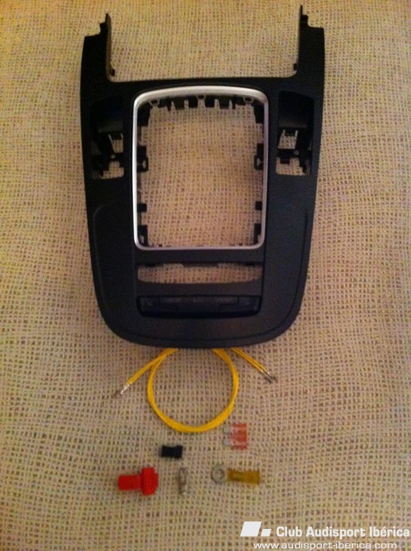

ivan750 Publicado 22 de Enero del 2013 Denunciar Publicado 22 de Enero del 2013 Yo tambien he realizado el brico este fin de semana en mi coche,la verdad que queda chulisimo esteticamente.Aqui dejo unas fotillos para que veais como queda por la noche en mi coche que es automatico y va montado entre el clima y la rejilla de ventilacion. Por cierto,yo lo instalé en el lado derecho para ahorrarme comprar el boton del ADS y el del ESP. La referencia de la botonera es: 8k2 959 674 E V10 por si alguien se anima a montarlo Responder

Chity Publicado 23 de Enero del 2013 Denunciar Publicado 23 de Enero del 2013 Yo tambien he realizado el brico este fin de semana en mi coche,la verdad que queda chulisimo esteticamente.Aqui dejo unas fotillos para que veais como queda por la noche en mi coche que es automatico y va montado entre el clima y la rejilla de ventilacion. Por cierto,yo lo instalé en el lado derecho para ahorrarme comprar el boton del ADS y el del ESP. La referencia de la botonera es: 8k2 959 674 E V10 por si alguien se anima a montarlo Hola Ivan, al llevar tu cambio automatico que sentido tiene el ADS ya que al poner la S en el cambio es lo mismo que el modo DINAMIC? Haber si me podeis sacar de dudas gracias y un saludo Responder

marrones Publicado 23 de Enero del 2013 Denunciar Publicado 23 de Enero del 2013 Las referencias para el brico, botoneras, cables, conectores ... http://www.audienthusiasts.com/Project_ADS2.html Responder
zZarZiLLoSs Publicado 25 de Enero del 2013 Denunciar Publicado 25 de Enero del 2013 Las referencias para el brico, botoneras, cables, conectores ... http://www.audienthu...oject_ADS2.html Gracias haber si tengo tiempo porque quiero pillarme el Kit y realizarlo pero mi caso seria en la consola, pues yo no tengo hueco en el frontal para ponerlo. Me tendría que pillar la consola central + la botonera ADS, haber si alguien encuentra un buen precio. Gracias nuevamente. Responder
Jormi Dj Publicado 25 de Enero del 2013 Denunciar Publicado 25 de Enero del 2013 Las referencias para el brico, botoneras, cables, conectores ... http://www.audienthu...oject_ADS2.html Gracias haber si tengo tiempo porque quiero pillarme el Kit y realizarlo pero mi caso seria en la consola, pues yo no tengo hueco en el frontal para ponerlo. Me tendría que pillar la consola central + la botonera ADS, haber si alguien encuentra un buen precio. Gracias nuevamente. yo acabe comprandola en el conce, porque me canse de buscar una. el precio anda por los 50€ la consola central, la botonera ads no lo se porque me salio por 9€ de segunda Responder

WASMAN Publicado 12 de Febrero del 2013 Denunciar Publicado 12 de Febrero del 2013 Bueno ya tengo todo preparado para el brico del ads creo, lo que no se si trinchar el cable de la centralita con el cangrejo que veis en la foto o pelarlo y poner termorretractil¡¡¡ Tambien tengo la duda de ese mismo cable en teoria tiene que ser seccion 0, 35, ya que no encuentra dicha seccion podría poner seccion 0,50 como en los otros dos? Responder
