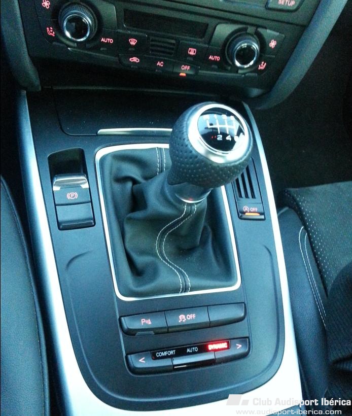

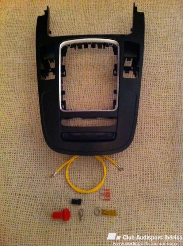

Los que tengan modelos 2011 como el mio la consola central que teneis que pedir es la 8k0 864 261 b v10, la cual lleva boton de freno de mano a la izqu, boton star stop a la derecha, boton del esp debajo y mas abajo el hueco para el ads, lo pongo aqui ya que varios foreros me lo han pedido por privado, es como esta que veis en la foto.

Una vez tengamos los 2 cacharros fuera y los cables lo más apartados posibles, miraremos hacia arriba y.....ChaChan!!! Unidad J519, unidad de red de a bordo, a nuestro alcance para lanzar misiles balísticos!!!!
Podéis ver bien el conector que hay que quitar el cual lleva nuestro querido pin4!!!!

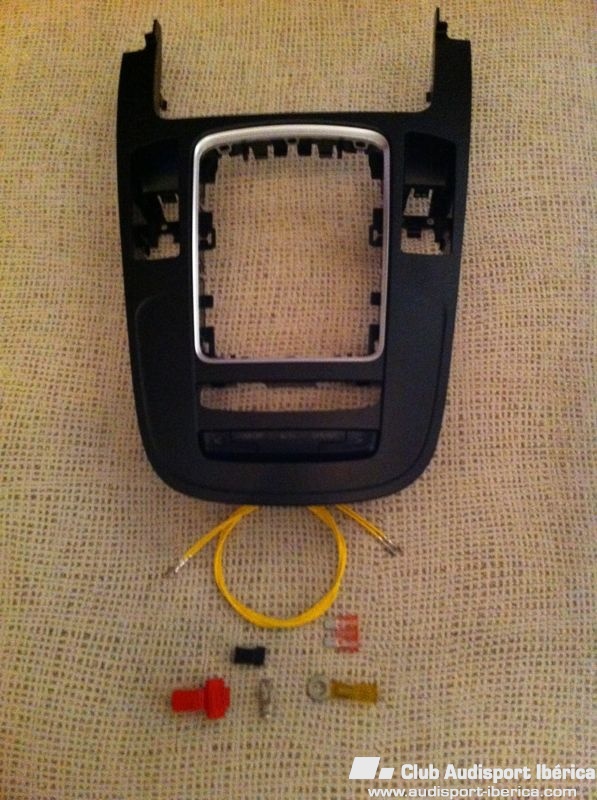

bueno pues despues de una tarde entera pa montar el dichoso charisma, madre mia la guerra que me ha dao, al final conseguido y funcionando.
como comentaban anteriormente, en el ST2, en el hueco 2, no hay corriente para fusible, habria que puentear con otro, asique hice algo mas facil: enchufarlo en el ST1 (color negro), en cualquiera de los 4 huecos superiores de arriba. y asi comenzo a funcionar.
Este es el resultado, aunque creo que la luz de la botonera brilla demasiado:
