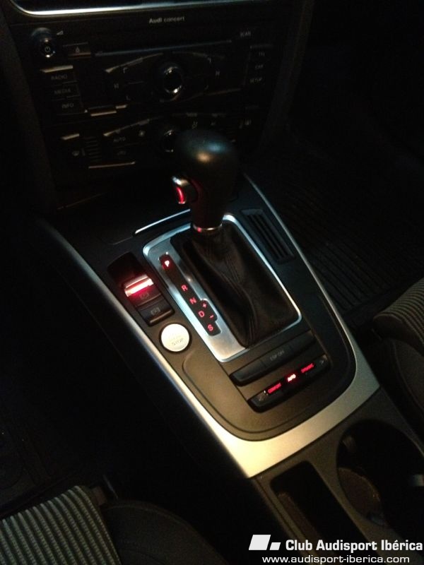

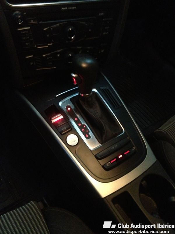

zZarZiLLoSs Publicado 31 de Mayo del 2013 Denunciar Publicado 31 de Mayo del 2013 Buenas en mi caso, he realizado el brico, esta momentáneamente montado en el hueco del ESP pues tengo la consola de un solo hueco y he dejado debajo el conmutador de ESP cogido con una brida. En mi caso he llevado los tres hilos directos a la parte del conductor, positivo directo al portafusibles con un pin, masa a la tuerca que tenemos al lado de los fusibles y con un robacorriente al modulo J519. Únicamente tengo una duda, lo tenia codificado anteriormente en modo Dinamic (sport) y de estos valores no he variado ni tocado nada, las funciones el conmutador las realizas correctamente pero cuando apago y enciendo el coche independiente del modo que lo haya dejado, siempre al arrancar me entra en modo Dinamic. Esto supongo que sera por la configuración anterior, ya que de fabrica trae la Auto. Es asi supongo, o por el contrario hay que realizar algo mas ??? Por cierto hoy he ido al concesionario a recoger la consola con el doble hueco y su precio a sido de 52€. Responder

zZarZiLLoSs Publicado 1 de Junio del 2013 Denunciar Publicado 1 de Junio del 2013 Bueno hoy he finalizado las instalación perfectamente. Decir que si tenías la configuración sin conmutador hecha, dejarla como viene de casa que es en automático. Enviado desde mi Nexus 4 Responder

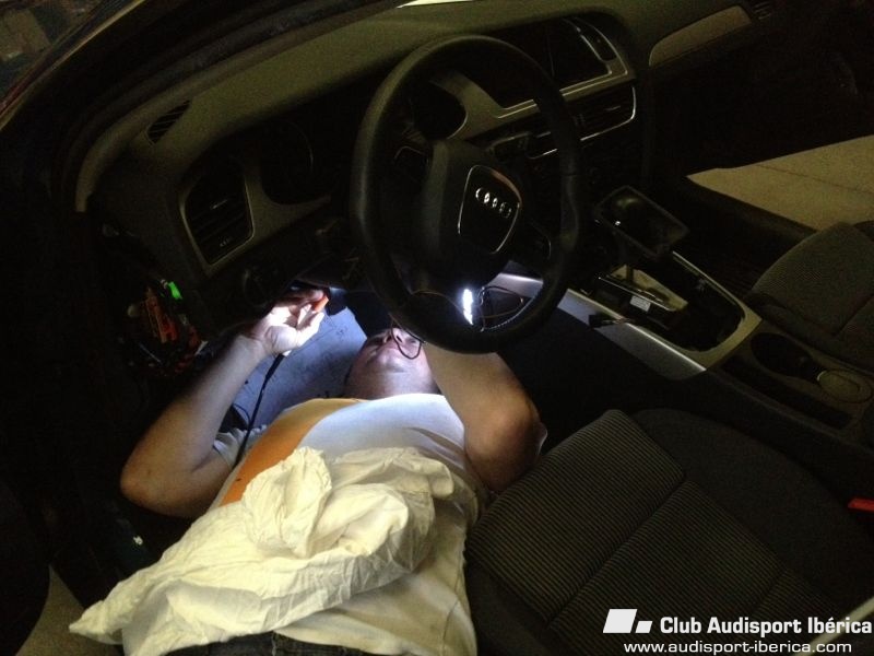

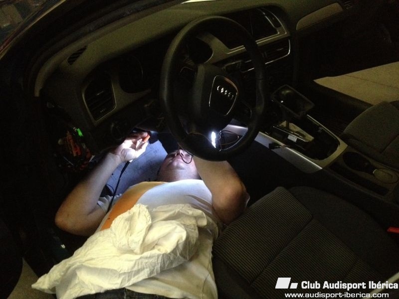

zZarZiLLoSs Publicado 10 de Junio del 2013 Denunciar Publicado 10 de Junio del 2013 (editado) En 10/6/2013 a las 6:17, crcenteno dijo: Como empalmais el cable al cable existente de la red de abordo? Quiero decir que si usáis algo específico para esto. Para poder empalmar sin cortar el cable se utiliza: Robacorrientes Editado 10 de Junio del 2013 por zZarZiLLoSs Responder
crcenteno Publicado 10 de Junio del 2013 Denunciar Publicado 10 de Junio del 2013 Muchas gracias, es lo que suponía. Responder
Jormi Dj Publicado 10 de Junio del 2013 Denunciar Publicado 10 de Junio del 2013 jod** y de noche y todo!! jejej donde habeis pillao el robacorrientes? Responder
