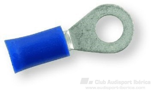

Necesitamos un conector para masa y otro para el fusible. El conector de masa lo compre en Leroy Merlin, tiene que valer para meter un tornillo del 6,5, y el conector del fusible me lo regalaron en recambios (me quede bastante sorprendido). Para el conector del fusible pedir para fusible grande, no pequeño.
El fusible que necesitamos es uno marrón de 5A.

Alguno sabéis si en internet se pueden encontrar estos dos tipos de conectores? Sobre todo el de fusible, el de masa he encontrado aquí: http://www.elektropu...t_search=Buscar aunque no tengo muy claro de que tamaño coger.
Del de fusible no encuentro ni rastro en ningún sitio...

Si quieres JoseLuisCR yo te los puedo conseguir ambos terminales. El terminal hembra para la toma de fusibles es la referencia 000 979 135 E y es el cable de sección 1 mm, lo puedes comprar en recambios de Audi. La toma de masa la puedes comprar en cualquier tienda de electricidad o en Leroy Merlin.

Muchas gracias vwgolf. Me pasare por repuestos a pedir el hembra y por el leroy a ver si tienen el de masa. De ese sabes el tamaño?

Tiene que ser valido para tornillos de métrica 6 (es decir, 6 mm de diámetro). La funda suele ser de color azul en este tipo de terminales ya que son validos para cables de 1,5 mm de sección. Si por un casual no los encuentras te los mando por correo sin ningún problema, tengo un saco lleno. :laugh:

El conector a masa lo tienes aquí.
