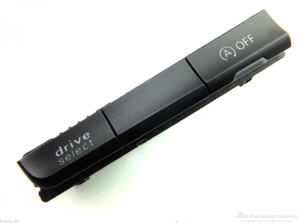

zZarZiLLoSs Publicado 6 de Abril del 2014 Denunciar Publicado 6 de Abril del 2014 Tengo una duda .... sabéis si existe alguna referencia del conmutador ADS con el ESP en el mismo elemento seria similar a esta imagen pero con la función ESP, de no ser así se podría adaptar esta función al interruptor. Si tenéis el layout de los pines sera una ayuda. Gracias por adelantado. Responder
