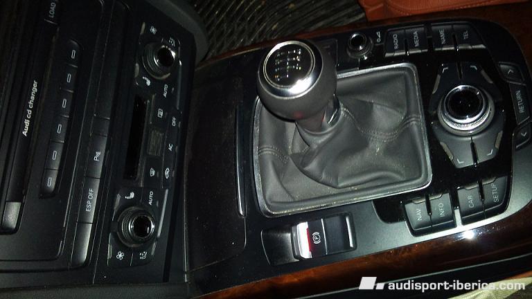

Otra preguntilla que me surge al ver tu consola: yo tengo navegador y toda la pesca, ¿dónde pongo el ads? ¿No lo llevo en la consola central? Te pongo una fotillo...
Me suena que había otro botón en la consola central, junto al botónm del ESP OFF...
NOTA: El polvillo es de no lavarlo... es lo que tiene la lluvia...

Edu, en tu caso la botonera para el ADS va donde te señalo en la foto.
Un saludo
Gracias!!
Entonces, el brico es un poco diferente, tendré que desmontar la consola y ponerle la botonera... Imagino que me saldrá más barato el botón, pero bueno, como soy un manazas esperaré a que alguien lo haga y lo explique !! ;-)
Saludos a tutto.
Te saldra más barato ya que no tienes que cambiar el plático de la consola. Tiene que comprar el ADS y ponerlo donde llevas ahora el plástico ciego que no vale para nada, bueno si, para cubrir el hueco...
Entiendo que tu caso es includo más fácil ya que no tienes que desmontar la consola entera. Quitas el clima y el panel donde va el ADS y listo.
