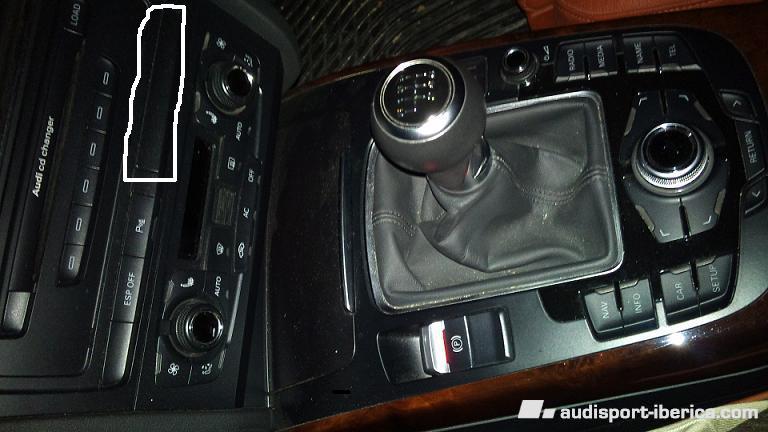

marzo59 Publicado 26 de Noviembre del 2010 Denunciar Publicado 26 de Noviembre del 2010 Edu, en tu caso la botonera para el ADS va donde te señalo en la foto. Un saludo Pues como lo mismo me animo, podria alguien decirme la referencia del boton para consola frontal para coches con navi. Gracias de antemano y un saludo, Eduardo Responder

marzo59 Publicado 28 de Noviembre del 2010 Denunciar Publicado 28 de Noviembre del 2010 Me ha entrado la duda de si el conmutador es el mismo para los que llevan navi como para los que no. La duda simplemente es por el reborde del conmutador. Quizás, fisicamente, el ADS que llevan los que no tiene navi es diferente a los que si lo llevan. Aqui yo ya me pierdo.... Buenos dias, paul2008 A lo que me refiero yo, no es el conmutador interno, es a la botoneraque va en la consola frontal, un forero me ha comentado que posiblemente en mi caso al tener navi el esp que ahora esta a la izquierda deba sustituirse por uno a la derecha y ASI dar paso a la botonera del ADS Alguno que tenga en ADS y navi podria confirmar esta cuestion Un saludo, Eduardo Responder

paul2008 Publicado 29 de Noviembre del 2010 Autor Denunciar Publicado 29 de Noviembre del 2010 marzo59, Como te comente por MP, en recambios me regalaron algo parecido a esto. En el etka hay muchos tipos y no sabria decirte cual es el que tengo yo. Saludos. Responder
