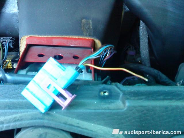

antoniod Publicado 11 de Septiembre del 2010 Denunciar Publicado 11 de Septiembre del 2010 Hola: Tengo un audi 80 del 92 y esta mañana me puse a cambiar unas lamparitas del cuadro. Cuando ya lo iba a montar me encuentro que una de las fichas de conexión (la azul) tiene un cable cortado (amarillo-rojo) y no sé si es así o si se cortó en algun momento, pero la otra punta del cable no la encuentro por nigún lado. Responder

Sito87 Publicado 12 de Septiembre del 2010 Denunciar Publicado 12 de Septiembre del 2010 amarillo-rojo creo que es algo de la radio, llevas autocheck? Responder
antoniod Publicado 12 de Septiembre del 2010 Autor Denunciar Publicado 12 de Septiembre del 2010 amarillo-rojo creo que es algo de la radio, llevas autocheck? Creo que no. Perdón pero no se que es eso. Responder
Sito87 Publicado 12 de Septiembre del 2010 Denunciar Publicado 12 de Septiembre del 2010 en el cuadro llevas una pantallita o unos testigos? Responder
Sito87 Publicado 12 de Septiembre del 2010 Denunciar Publicado 12 de Septiembre del 2010 (editado) segun el manual que tengo : Conector A pin 10 amarillo-rojo: Testigo Unidad de control ABS Tienes boton para desconectar el ABS? Editado 12 de Septiembre del 2010 por Sito87 Responder
antoniod Publicado 12 de Septiembre del 2010 Autor Denunciar Publicado 12 de Septiembre del 2010 en el cuadro llevas una pantallita o unos testigos? Es un 80 TDI del 92. No tiene pantalla en el cuadro. Responder
Sito87 Publicado 12 de Septiembre del 2010 Denunciar Publicado 12 de Septiembre del 2010 por cierto donde compraste las lamparitas? Responder
antoniod Publicado 12 de Septiembre del 2010 Autor Denunciar Publicado 12 de Septiembre del 2010 segun el manual que tengo : Conector A pin 10 amarillo-rojo: Testigo Unidad de control ABS Tienes boton para desconectar el ABS? Vale. GRACIAS. No tiene ABS. Así que ese cable no sirve para nada. Ese manual que tienes está en la web ????. Responder

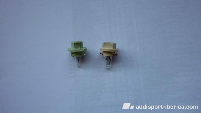

antoniod Publicado 12 de Septiembre del 2010 Autor Denunciar Publicado 12 de Septiembre del 2010 por cierto donde compraste las lamparitas? En una tienda de repuestos, pero no me valen. Mañana lunes las voy a cambiar. Caras, 2,90 euros cada una. Me dan ganas de intentar adaptar un led. Me las dejaron en 2,50, pero necesito 3. Saludos. Responder
Sito87 Publicado 12 de Septiembre del 2010 Denunciar Publicado 12 de Septiembre del 2010 esq aki ni me las traen... Responder

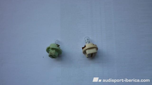

antoniod Publicado 12 de Septiembre del 2010 Autor Denunciar Publicado 12 de Septiembre del 2010 esq aki ni me las traen... La de la derecha es la que trae el coche. SALUDOS. Responder
Sito87 Publicado 12 de Septiembre del 2010 Denunciar Publicado 12 de Septiembre del 2010 la verde es mas potente no? Responder
antoniod Publicado 12 de Septiembre del 2010 Autor Denunciar Publicado 12 de Septiembre del 2010 la verde es mas potente no? Es de 2W, pero no entra en el cuadro. Responder
