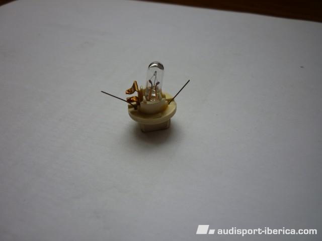

Al final me decidí a reparar la lamparitas y ya lo tengo preparado.
Me fuí a comprar unas lamparitas a una tienda de electronica , a 27 centimos cada una , frente a los 2,90 de la lampara completa. Es muy fácil:

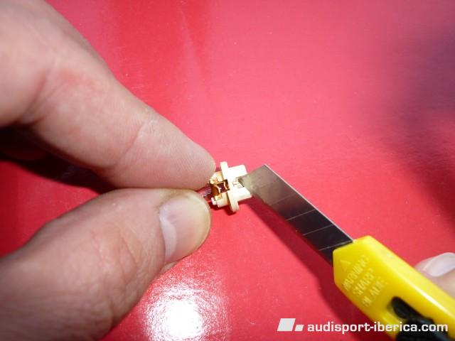

1.- Sacar la lamparita fundida de la pieza blanca. Para eso hay que presionar con algo afilado en dos pestañitar que hay a cada lado.

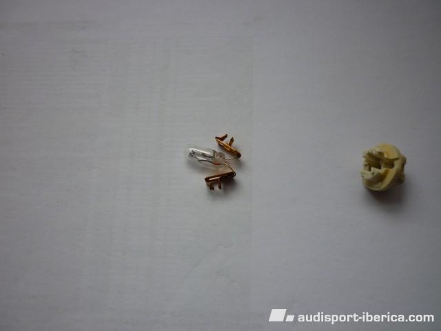

2.- Tirar de lla lamparita y saldrá soldada a las dos pieza de cobre.

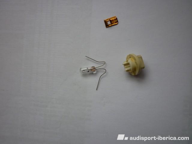

3.- Doblar las patillas de la lamparitas y meterla dentro de la pieza de plástico.
4.- Abrir un poco las pestañas de las piezas de cobre para que al volver a colocarlas no se salgan al tirar
5.- Deslizar las piezas de cobre sobre la lamparita y así a presión quedará encajada. No hace falta soldar nada.
Espero que os sirva. Esto vale para cualquier coche, pues creo que todas las lamparitas del cuadro son iguales en el metodo.
