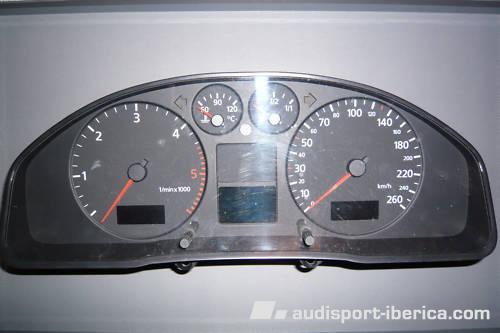

tranzor Publicado 11 de Septiembre del 2010 Denunciar Publicado 11 de Septiembre del 2010 Hola amigos: Tengo un A4 b5 2.5 tdi del 98 no es ni Quattro ni automatico, el problema es que mi cuadro ha muerto y no encuentro en ningun sitio de 2ª mano uno igual que el mio, tiene una pantallita como la del FIS pero no tiene FIS es solo un cuadro central don cuando meto la llave me van saliendo los dibujos del aceite, bateria y temperatura y termina con un Ok en amarillo indicando que ya puedo arrancar. Mi pregunta es la siguiente: ¿Puedo ponerle cualquier otro cuadro, aunque el que he visto mayoritariamente es el que trae en el centro los 6 recuadritos y no me gusta nada, pero si no se puede elegir? ¿Alguien me podria decir en malaga o proximidades (me da igual desplazarma a Huelva, Sevilla o Granada) donde me lo podrian recodificar por el tema del inmovilizador y todo? Si alguno de vosotros se ofrece voluntario ofrezco recompensa gastronomica y si quereis tambien os dejaria practicar s..o con mi mascota (es un erizo de mar), y si quereis tambien pago en euros aunque eso ya este pasado de moda. Mil gracias a todos por vuestro tiempo. Responder

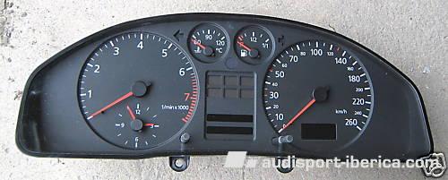

JuanK_A64F Publicado 12 de Septiembre del 2010 Denunciar Publicado 12 de Septiembre del 2010 supongo que será un MFA..... pero te pongo una par de modelos... en teoria deberia ser como este por la fecha que indicas Aqui lo tienes para comprar Responder
JuanK_A64F Publicado 12 de Septiembre del 2010 Denunciar Publicado 12 de Septiembre del 2010 Pero como te digo, si dices que pone OK sera el MFA, como este no?? Responder
wizard1000 Publicado 12 de Septiembre del 2010 Denunciar Publicado 12 de Septiembre del 2010 Pero como te digo, si dices que pone OK sera el MFA, como este no?? Si lleva este puede montar kualkier cuadro 920 con y sin fis Se kieres manda un mp y hablamOs Responder
tranzor Publicado 12 de Septiembre del 2010 Autor Denunciar Publicado 12 de Septiembre del 2010 Pero como te digo, si dices que pone OK sera el MFA, como este no?? Es como ese es como ese, juer que alegria la primera vez que lo veo, que pasa que es un modelo raro o que???? Como debo hacer para pedirlo, tiene algun nombre o solo MFA???? Sabes donde lo puedo encontrar??? Seguro que lleva el inmo en el cuadro asi que no te lo preguntare jejejjejej Muchisimas gracias socio. Pero como te digo, si dices que pone OK sera el MFA, como este no?? Si lleva este puede montar kualkier cuadro 920 con y sin fis Se kieres manda un mp y hablamOs Como solo llevo un dia en el foro no me dejan mandar MPs, en cuanto pasen dos dias podre hacerlo pero si quieres mi correo es sigfridosierra@gmail.com MUCHISIMAS GRACIAS A TODOS POR VUESTRA AYUDA Responder
