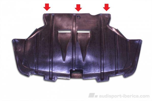

Sito87 Publicado 12 de Septiembre del 2010 Denunciar Compartir Publicado 12 de Septiembre del 2010 (editado) Hola gente, Queria preguntaros como se quita el cubrecarter de debajo del motor, el otro dia se me medio cayó lo puse como pude para seguir, pero asi no puedo seguir... tambien he visto que como le cambie el parachoques a mi 80tilla por el del v6 coupe, el cubrecarter no encaja en el parachoques le queda como unos huecos en la parte de delante a los lados, vale la pena que lo intente arreglar o se lo tendria que cambiar? si lo hiciese, tendria que cojer el de un coupe? se lo podria poner? Otra pregunta q no tiene na que ver, los soportes del parachoques trasero me valdran para poner uno del s2? PD: Perdon por hacer tantas preguntas (Sigo con la reforma, pronto novedades <_< ) S2! Editado 12 de Septiembre del 2010 por Sito87 Responder Enlace al comentario Compartir en otros sitios web More sharing options...

xaviz Publicado 12 de Septiembre del 2010 Denunciar Compartir Publicado 12 de Septiembre del 2010 Posiblemente tengas que cojer el de un coupe, yo tengo que investigar lo mismo, porque en el paragolpes no encaja bien, supongo que el del coupe y a volar, cuando yo lo haga te comentare, si es que no lo has hecho tu antes, en cuanto a quitarlo y ponerlo, lleva dos tuercas de plastico, una en cada paso de rueda, se pueden quitar sin quitar las ruedas, y por debajo lleva 3 tornillos en la parte más alejada del paragolpes, son de media vuelta (es decir, para soltarlos o apretarlos solo hay que girar media vuelta) (los tornillos se suelen quedar sujetos al cubrecarter, las tuercas de plastico no), bueno soltar los susodichos tornillos y desencajarlo del paragolpes, el del 80 normal solo va apoyado en el paragolpes del coupe porque no encaja por lo que tu mismo comentas, supongo que el de un coupes si encajará en la pestaña que tiene para ello. No se si me he explicado muy bien, espero te ayude. En cuanto a lo del paragolpes trasero ni idea, pero en principio los paragolpes traseros del coupe no valen en el berlina, al menos que yo sepa Responder Enlace al comentario Compartir en otros sitios web More sharing options...
Sito87 Publicado 12 de Septiembre del 2010 Autor Denunciar Compartir Publicado 12 de Septiembre del 2010 muchas gracias creo que te he entendido, lo del paragolpes es el de el s2 avant no el coupe, porque como dices no vale ya que es mas corto. lo que no se es donde estan esos tres tornillos, los del paso de rueda esta rajado del todo. Son estos? Responder Enlace al comentario Compartir en otros sitios web More sharing options...
xaviz Publicado 12 de Septiembre del 2010 Denunciar Compartir Publicado 12 de Septiembre del 2010 Efectivamente, esos son los tres tornillos, si los del paso de rueda estan sueltos, con soltar esos 3, ya sale la plancha, desprenderla con cuidado y fuera, cuando lo haces un par de veces es muy facil Saludos Responder Enlace al comentario Compartir en otros sitios web More sharing options...
