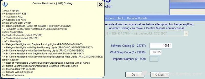

CARBONILLA Publicado 12 de Septiembre del 2010 Denunciar Publicado 12 de Septiembre del 2010 (editado) Hola ayer adquiri un vag912 y no fui capaz en modulo 9 . codig 7 . poner el xenon con las diurnas a la vez haber si hay alguien que sepa si se puede hacer en un a4 b7 , cuelgo unas imagenes si aguien tiene el manual del vag912 en castellano y me lo puede pasar se lo agradeceria gracias Editado 12 de Septiembre del 2010 por CARBONILLA Responder
inves Publicado 12 de Septiembre del 2010 Denunciar Publicado 12 de Septiembre del 2010 Yo tambien estoy interesado. Salu2 Responder
CARBONILLA Publicado 19 de Septiembre del 2010 Autor Denunciar Publicado 19 de Septiembre del 2010 nadie sabe si se puede hacer , que raro . igual con la centralita tan antigua que llevamos no se puede . yo de momento no lo he conseguido. si alguien sabe algo que comente gracias. Responder
