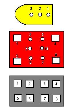

adrimor81 Publicado 13 de Septiembre del 2010 Denunciar Publicado 13 de Septiembre del 2010 Muy buenas gente, Os comento el problema que tengo a ver si alguien puede orientarme. Tengo un A4 b6 de 2003, y he conseguido unos asientos s-line de un b7 de 2006 (creo). El b7 es avant con lo que los asientos traseros son abatibles con lo que ya tengo faena para unos cuantos días ahí atrás. Vi por el foro algún brico de cómo instalarlos y bueno en ello estoy. Pero la consulta no es por los traseros, sino por los delanteros. Mis butacas originales Llevan dos conectores, el amarillo (airbag) y el rojo (luces y pretensor ?). Bien, el del airbag lleva 2 cables el negro en el pin 1 y el azul en el pin 2; y el rojo lleva 3 cables, uno marrón en el pin 5, uno rojo en el pin 2 y uno rojo y negro en el pin 3. (el marrón es de sección mayor) Pues ahora viene la buena, las butacas s-line son de regulación mecánica a excepción del regulador lumbar. Lleva los mismos cables que las butacas anteriores y además lleva en el del airbag uno marrón en el pin 3, en el rojo lleva uno rojo y blanco en el pin 4. Además, la butaca s-line del conductor, lleva un conector negro con un cable marrón en el pin 5 y uno amarillo y verde (tierra ¿) en el pin 6. Bueno, esto queda un poco abstracto, pero es eso, no se como explicarlo mejor. Las butacas están montadas, no hay fallo en el FIS (de airbag) y evidentemente, el regulador lumbar no va. Alguien me puede aclarar que pasa son ese tercer cable del conector del airbag? Y, existe alguna manera de hacer funcionar los reguladores lumbares? Y para que sirve el conector negro de la butaca del conductor? No se para que sirve ya que la butaca del copiloto no lo lleva y también lleva regulador lumbar. Para que funcione el lumbar sólo necesito el cable de más del conector rojo? Bien gracias de antemano y toda ayuda o comentario será bien recibida. Ah, cualquier consejo para la “obra” de instalación en los traseros me será de gran ayuda. Un saludo gentes! Responder

francisco glz a4 b6 Publicado 14 de Diciembre del 2010 Denunciar Publicado 14 de Diciembre del 2010 Buenas tardes el amarillo es del airbag(el que dices que trae a mayores puede ser el del sensor de presion del asiento que traen los b7 para que se active el airbag y aviso de cinturon) el rojo del pretensor y luz de los pies y si le pones un positivo en el cable que tiene a mayores te deberia funcionar el lumbar el negro es el del sensor de presion para que se active el airbag al sentarte el verde seria para asientos con calefacion (si lo tuviera) espero haberte ayudado si quieres una imagen de los conectores enviame un privado Me gustaria saber si te valieron los asientos del avant para el berlina, o tuviste que modificar algo aparte de lo que habria que hacer normalmente para pasar de unos que no abaten a unos que abaten? y si me puedes decir lo que te costaron las piezas y cuales fueron, pues yo estoy en tu misma situacion no me abaten los asientos y tengo mirados unos de un avant y el mio es berlina 1 saludo Responder
