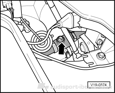

Tolo Publicado 14 de Septiembre del 2010 Denunciar Publicado 14 de Septiembre del 2010 Tiene que haber un purgador... Piensa que el radiador de la calefacción no se te va a vaciar sino le metes aire o un aspirador de líquido. Responder
xaviz Publicado 14 de Septiembre del 2010 Denunciar Publicado 14 de Septiembre del 2010 En las fotos del otro hilo apenas se ve nada con las tapas del motor, pero en los modelos audi que yo he visto de esta época, lo que llevan como te he dicho es una valvula de purga para el circuito de la calefacción, la que se muestra en la foto que ha puesto Tolo. El purgado de la parte del motor es automático, eso si es asi en el tuyo tambien, pues el tubito que llega a la parte de arriba del deposito de expansión sale de la parte alta del radiador y por ahí se va expulsando el aire del circuito, quiere decir que si no lo purgases nada, lo peor que puede pasar es que la calefacción caliente mal, vamos que se purga eso y listo, pero que no te ibas a cargar el motor. Entonces te digo como hago yo la purga, suelto el deposito de expansión (suele ir cogido con dos o tres tornillos normales), abro la valvula de purga que hemos dicho y levanto el deposito hasta que sale todo el aire por el purgador y comienza a salir liquido, cierro el purgador, poner el depósito en su sitio y arrancar el motor hasta que se abra termostato (es decir hasta que esté caliente, 10-15 min), poner calefacción y dejar unos minutos en marcha, el nivel del deposito bajara, cuando se enfríe rellenar y listo, si te quieres quedar mas tranquilo puedes repetir el proceso otra vez. Yo creo que tu coche solo llevará esa valvula que es la que llevan todos, no obstante mira bien los manguitos que vayan mas altos a ver si tienen alguna valvula mas, pero no creo Ahm, los tubos de la calefacción son dos tubos que atraviesan el cortafuegos en la parte de arriba, es decir, van hacia el habitáculo y suelen ir bastante cerca del capot Saludos Responder
