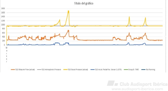

miloncho Publicado 31 de Marzo del 2015 Denunciar Publicado 31 de Marzo del 2015 Hola Pues reabro la pregunta a ver si alguien me ayuda, Me presento aunque ya he escrito algo en el foro A6 C6, Vivo en Madrid y ando con A6 C6 y ahora tengo un problemilla con un A3, el problema el mismo descrito, Adjunto el error del VAG. 1 Fault Found: 000665 - Boost Pressure Regulation P0299 - 000 - Control Range Not Reached - MIL ON Freeze Frame: Fault Status: 11100000 Fault Priority: 2 Fault Frequency: 4 Mileage: 116712 km Time Indication: 0 Date: 2015.03.29 Time: 12:11:59 Freeze Frame: RPM: 2277 /min Speed: 100.0 km/h Load: 86.3 % Absolute Pres.: 2448.0 mbar Absolute Pres.: 1315.8 mbar Lambda: 97.1 % Lambda: 33.1 % Kilometros, no muchos, la mayoria por carretera. Cuando llega a 3000 vueltas mas o menos se queda sin fuerza, he limpiado el caudalimetro, y he cambiado la valvula E75. El coche suena bien y esas cosas, pero no tira como un coche de 170 CV, mas bien diria que le faltan 60 (asi a ojo) os copio una grafica. Muchas gracias compañeros. Responder
