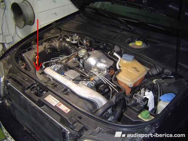

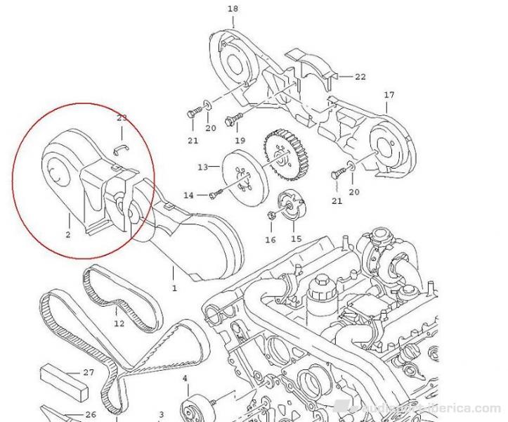

yerar Publicado 14 de Septiembre del 2010 Denunciar Publicado 14 de Septiembre del 2010 Hola! La tapa a la que yo me refiero es esta que te marco en el esquema: Para que te hagas una idea, la tapa cae donde te señalo con la flecha roja: Es muy fácil de desmontar puesto que está agarrada con dos clips. Para trabajar más cómodo puedes sacar el tubo de plástico de admisión de aire que está justo delante. Está formado de tres tramos. La parte más pegada a la caja del filtro sale de un tirón hacia arriba y el tramo de enmedio va encajado con éste. En la foto que te pongo está quitado el tubo del que te hablo. A ver si recupero el Elsawin, que lo explicaba muy bien.... Responder
diablo13 Publicado 14 de Septiembre del 2010 Autor Denunciar Publicado 14 de Septiembre del 2010 Hola!La tapa a la que yo me refiero es esta que te marco en el esquema: Para que te hagas una idea, la tapa cae donde te señalo con la flecha roja: Es muy fácil de desmontar puesto que está agarrada con dos clips. Para trabajar más cómodo puedes sacar el tubo de plástico de admisión de aire que está justo delante. Está formado de tres tramos. La parte más pegada a la caja del filtro sale de un tirón hacia arriba y el tramo de enmedio va encajado con éste. En la foto que te pongo está quitado el tubo del que te hablo. A ver si recupero el Elsawin, que lo explicaba muy bien.... muchas gracias por tu ayuda es mas que nada ,porlomenos intentar que no me pase igual que anuestro compañero juanky por eso de los engaños de la gente Responder
