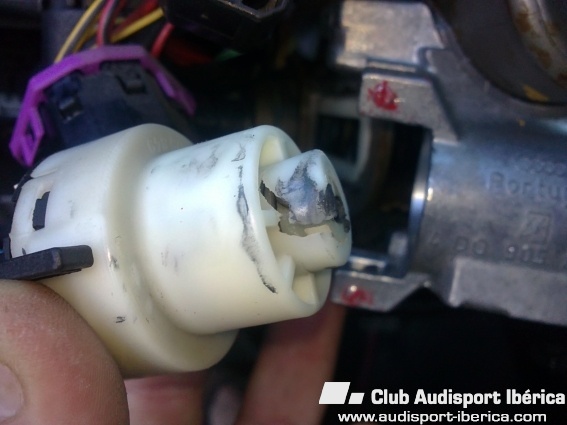

Hoy he cambiado la pieza que hace que vuelva el bombín al arrancar. Llevaba unos días que no retrocedía y hasta que no le daba para atrás con la mano sonaba un ruido raro por el motor.
Supongo que será el motor de arranque que se queda conectado y al circular así se frie y peta.
No tiene más misterio que seguir este brico y en vez de sacar el bombín completo, aflojamos dos tornillos planos pequeñitos que están tapados por pintura (rojo en la foto). Raspamos la pintura, se aflojan un poco (no hace falta sacarlos del todo), retiramos la pieza defectuosa y poner la nueva. Probamos con la llave que vuelve al sitio y a correr.

Primero la pieza blanca de plástico de la foto creo yo va en el lado derecho, donde está el bombín no?, y como se llama?.

La pieza blanca va a las izquierda. Yo no marque el estriado a ojo Mr quedo bien . Si corriges solo un diente no pasa nada. Al cambiar la pieza es probable que de solucione lo de los tiempos( pero no estoy seguro).

Hola sata,
Así mismo como en la foto que pones estaba mi clausor, hoy en taller cuando lo sacaron estaba así, y además me pasaba que al principio no retrocedía la llave después de dar el arranque y hacia unos ruidos raros, hasta que manipulando la llave en el bombín dejaba de chirrear. Al cabo de un par de días dejo de pasar esto y cuando daba el arranque mientras mantenía la llave en el arranque el motor arrancaba, pero cuando soltaba la llave esta retrocedia y se apaga el motor y así a darle repetidas veces hasta que al fin arranca.
Al final no pude poner yo el clausor porque no tenía herramientas y lo lleve a taller, 50€ mano de obra y 25 el clausor, que me lo han pedido porque el que compre hoy en el desguace es igual al de la foto, pero el del coche es distinto detrás del saliente que esta rajado, en vez de liso o plano tiene como unas estrías o refuerzos, colgare mañana una foto para que lo veáis.
