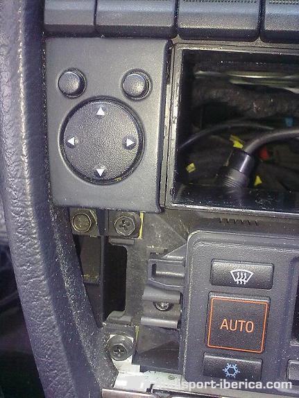

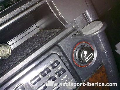

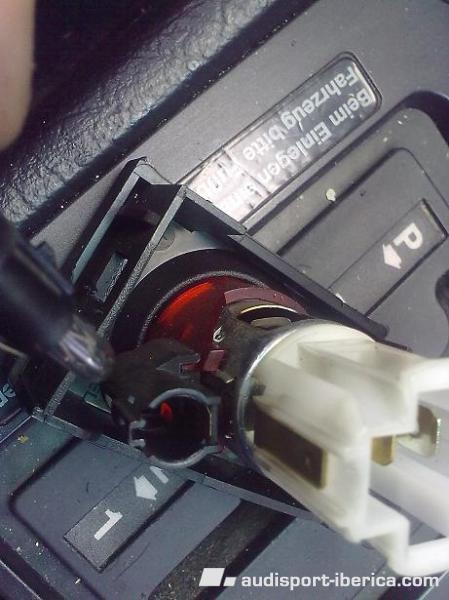

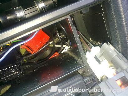

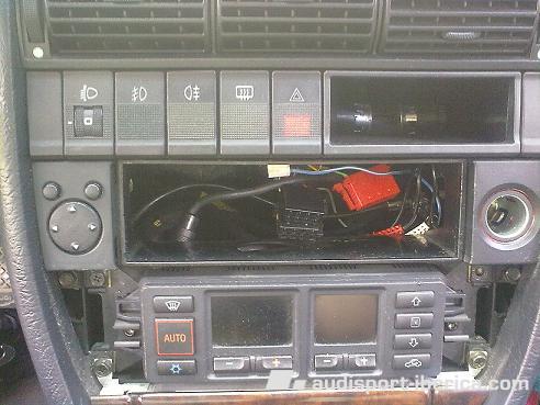

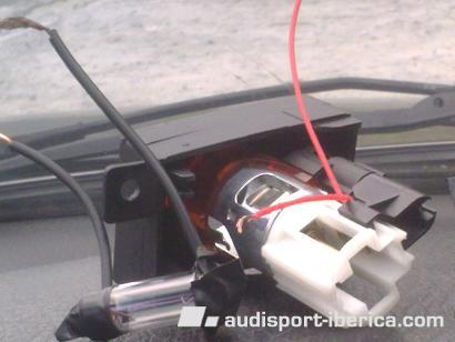

novatoaudi80 Publicado 14 de Septiembre del 2010 Denunciar Publicado 14 de Septiembre del 2010 buenos dias presento mi primer brico es algo casero y sencillo pero lo sube porque a veces no sabemos donde estan los dichosos tornillos y luces. me propuse cambiar las luces del mechero y de los espejos electrico y de la traccion quattro. empece desmontando... la radio que es sony de cassette sale facil por cierto como tengo un cargador de 10 cd atras pues compre una cinta de estas que traen el cable para mp3 y en mi caso para mi nokia y como no queria que se vea el cable lo pase por dentro de la radio . bueno sigamos con las luces... quitamos los tornillos de abajo tanto en el mechero como en el mando de los espejos luego tiramos y sacamos los enchufes y ya esta sacado la bombilla del mechero se ve facil pero como no tenia repuesto a mano hice una chapucilla le coloque a una bombilla unos cables y listo Responder

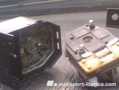

novatoaudi80 Publicado 14 de Septiembre del 2010 Autor Denunciar Publicado 14 de Septiembre del 2010 (editado) la verdad es que no se donde encontrar esas bombillas pero como no hay que soldar pues nada ... en el del mechero porque en el del mando de los espejos y la traccion quattro hay que soldar las nuevas luego el mando de los espejos si me dio mas problemas para sacarlo pero se desmonta y queda asi y nada sacar las bombillas y sustituirlas por otras mi chapuza y asi queda sin cables y con luces aunque en la foto no de aprecia bien un saludo aqui donde lo hice feo sitio no? bueno habra mas y mejores ahora quiero ponerle el cuadro de las esferas blancas y el mando para el cierre centralizado es que es muy cansado lo de meter la llave jeje saludos Editado 14 de Septiembre del 2010 por novatoaudi80 Responder

novatoaudi80 Publicado 14 de Septiembre del 2010 Autor Denunciar Publicado 14 de Septiembre del 2010 Muy bueno. ¿Dónde has comprado las minibombillas del mando de los retrovisores? Yo me estoy volviendo loco para encontrarlas... Un saludo!! bueno le he puesto una diferentes compradas en la tienda de electronica Responder

roberto v Publicado 14 de Septiembre del 2010 Denunciar Publicado 14 de Septiembre del 2010 wenas yo tambien tube que desmontar el mando de los espejos como tu, y despues de desmontado lo lleve a una tienda de electronica, para que me soldaran los leds nuevos esta muy bien el brico, pon mas fotos de los bricos que vallas aciendo, que esta currado. Responder
