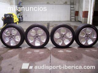

hola amigos me estoy enganchando un poco a esto del foro.Cada vez me meto mas.Veo que la gente ayuda y encima entiende bastante.Ahora he pensado cambiar las llantas de mi coche y he visto varias llantas asequibles.La verdad es que todavia no he hecho ninguna remodelacion pero quiero empezar por las llantas.Lo unico que tengo claro es que quiero 17". A ver si ustedes me ayudais un poco con la eleccion.Aqui os dejo algunas fotos de las que tengo vistas.post-51931-1284477938.jpg llanta 1

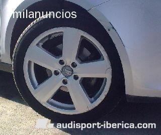

post-51931-1284477969.jpg llanta 2

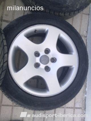

post-51931-1284477956.jpg llanta 3

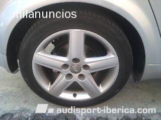

post-51931-1284477982.jpg llanta 4
La verdad es que el tipo de llanta 4 me gusta bastante pero no se si pegaria con mi audi a4 b5.No lo he visto nunca por ahi con unas llantas parecidas.Bueno ahi os lo dejo para que dejeis los comentarios.saludos a todos
El modelo que has puesto en segundo lugar son en 16" (aunque el A8 montaba unas muy parecidas en 17"), yo de las que has puesto me quedaría, o bien con las primeras o con las de A8 en 17".

Yo voto por la 2 y por la 1 en ese orden, la 2 porque yo las llevo y me encantan :thumbsup: , aunque la 1 los tengo vistos y quedan muy bien tambien, la 3 y la 4 personalmente no me gustan, la 4 se parece a la del golf gti, y para muestra una foto con las bonitas :crying_anim:
si es verdad las llantas 2 son en 16",las que son en 17 son las del A8 pero creo que esas tendria problemas para ponerlas en mi coche por tema de que rocen ,no??creo que e leido algo de eso en algun tema del foro.Gente que las tiene pero rozan un poco.
Yo las llevo puestas con 235 de ancho y tocan un pelin en la parte delantera en el guardabarros interior , al girar a tope, con unos separadores de 10mm se arregla el problema, no llevo los separadores, porque rara vez maniobro con el volante a tope.

La 2, pero cogeria una replica en 17 con et35 y todo ok, la 4 es del golf gti y si son originales creo que no las puedes montar, porque el et es 48, rozaría por dentro, aunque no estoy totalmente seguro, en cualquier caso no lo veo un modelo para un b5.

de las que has puesto las que mas me gustan son la 3.
