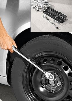

jabicho Publicado 29 de Enero del 2011 Autor Denunciar Publicado 29 de Enero del 2011 refloto el post porque al final he acabado comprando una dinamometrica, el otro dia me dio por intentar sacar una rueda yo mismo con la llave que llevamos en el maletero...y es casi imposible, con el par de apriete que lleva.Ni que decir tiene que tampoco se puede apretar a 120 nm con esa llave,así que me hice con una dinamométrica (de carraca) y menuda diferencia, los tornillos salen solos y los aprietas luego como es debido...otra cosa es sacar las ruedas, eso sólo dando unas buenas patadas... Responder
