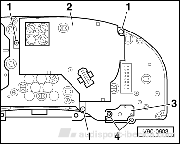

Creo que hay un regulador de intensidad de estas luces en el cuadro, apuesto que lo tienes caput. Puedes anularlo (sacarlo) y poner la luz "directa".
Componentes del cuadro de instrumentos: desmontar y montar
Regulador para iluminación del cuadro de instrumentos, conmutadores e instrumentos: desmontar y montar
‒ → Desenroscar las tuercas hexagonales -4- con arandelas.
‒ Retirar el regulador de iluminación para cuadro de instrumentos, conmutadores e instrumentos -3-.
Al sustituir el regulador de iluminación para el cuadro de instrumentos debe observarse que la parte achatada del eje de reglaje sea introducida exactamente en el pasador de posicionamiento. En caso dado hay que retirar el pasador de posicionamiento y montarlo conjuntamente con el regulador de iluminación.
