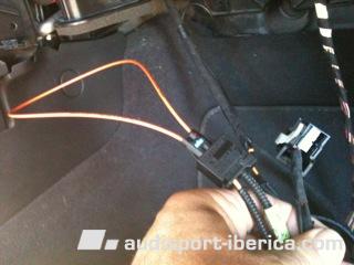

abeluco Publicado 27 de Septiembre del 2010 Autor Denunciar Publicado 27 de Septiembre del 2010 Si ya has hecho los pasos anteriores, no le des mas vueltas el modulo esta mal. Ademas segun me comentas por Mp, al enfriar el Microcontrolador OS 8104 funciona la cosa esta clara, por que ese es el MOST Interface Network controller. Dicho de otra manera ese integrado es el encargado de canalizar las comunicaciones multimedia de todo el lazo del fibra optica, entre todos los modulos. Lo de intercambiar el integrado del amplificador por el del bluetooth, es una posibilidad siempre que la averia del amplificador no este originada por ese mismo componente, lo ideal seria comprar un OS 8104-2440, y probar. Te contesto por aqui por que asi esta info puede servir para alguien mas. Estoy tratando de localizarte una tienda donde tengan existencias. Veo que te he liado un poco con la información. Tengo dos asuntos en marcha: 1. El amplificador: lo tengo totalmente controlado. Tiene mal el integrado os8104 (sólo funciona al enfriarlo). La solución es cambiarlo, ya sea si localizamos uno disponible, o si no, usando uno de los dos bluetooht que he comprado. 2. El bluetooth: (Me está dando dolores de cabeza). En cuanto lo conecto se interrumpe intermitentemente el anillo de fibra óptica como he descrito anteriormente. El VagCom no lo detecta. Las conexiones están todas aparentemente en su lugar. Responder
afpafp Publicado 28 de Septiembre del 2010 Denunciar Publicado 28 de Septiembre del 2010 ¿ALGUIEN PUEDE ECHAR UNA MANO'???? Todo lo demás está correcto, pues si saco la conexión de fibra óptica que va al BT y la puenteo, todo lo demás funciona sin ningún problema. ¡¡¡¡¡AYUDAAAAAAAA!!!! ¿No es posible que un cable de FO esté algo cascado y a veces va y otras no? Responder
abeluco Publicado 28 de Septiembre del 2010 Autor Denunciar Publicado 28 de Septiembre del 2010 No es la fibra óptica, porque si desconecto el BT y lo puenteo como se ve en la foto, todo el sistema funciona sin problemas. Responder
Velaro Publicado 28 de Septiembre del 2010 Denunciar Publicado 28 de Septiembre del 2010 No es la fibra óptica, porque si desconecto el BT y lo puenteo como se ve en la foto, todo el sistema funciona sin problemas. Pero puede ser el conector del propio BT. Responder
Susolopez Publicado 28 de Septiembre del 2010 Denunciar Publicado 28 de Septiembre del 2010 Pero puede ser el conector del propio BT. Esa es la reparacion que le he hecho a dos modulos Responder
