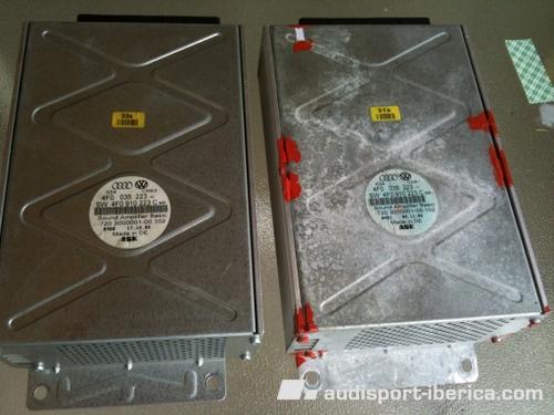

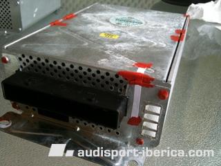

abeluco Publicado 16 de Septiembre del 2010 Denunciar Compartir Publicado 16 de Septiembre del 2010 Creo que he hecho la segunda "ca..da" de compra en eBay. Por lo que deduzco del tema que abrí ayer, el módulo BT que compré no funciona. Hoy he recibido un módulo de amplificación, con las mismas especificaciones de HW y SW que el que tenía (4F0 035 223 y SW 4F0 910 223 C), pero al conectarle, se apaga el MMI. ¿Alquien tiene idea de si hay que liberar el amplificador de sustitución? Como veréis en la foto, el estado del amplificador recibido es lamentable (es el que aparece a la derecha). Parece que ha estado haciendo submarinismo (como con salitre, y la pegatina descolorida) Responder Enlace al comentario Compartir en otros sitios web More sharing options...

abeluco Publicado 16 de Septiembre del 2010 Autor Denunciar Compartir Publicado 16 de Septiembre del 2010 tiene que ser online o sea que es en audi Pues a ver cómo lo consigo. He llamado al concesionario de Tres Cantos y me dicen que "no liberan ni instalan productos comprados en eBay"... ¿Alguien sabe dónde lo hacen sin "resistencia", en el área de Móstoles - Madrid? Para tenerlo claro, y resumiendo, antes de devolver los productos (AGRADECERÉ CUALQUIER CONFIRMACION O DISCREPANCIA): Amplificador: Directamente apaga el MMI en cuanto lo conecto. No se puede volver a arrancar mientras esté conectado. Diagnóstico: Hay que liberarlo en un concesionario. BLueTooth: En cuanto lo conecto, el MMI se descontrola: intenta arrancar, se queda colgado, vuelve a esatar, y repite el ciclo... Diagnóstico: Está averiado. Aclaración: las pruebas de cada elemento las hago puenteando la FO el otro. Cuando puenteo la FO de los dos aparatos, el MMI funciona sin ningún problema (excepto, claro está, que no se oye nada, al no tener amplificador) Responder Enlace al comentario Compartir en otros sitios web More sharing options...
