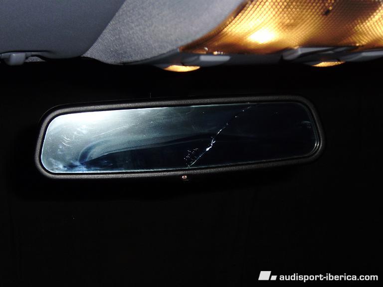

zengha Publicado 16 de Septiembre del 2010 Denunciar Publicado 16 de Septiembre del 2010 Hola señores: Pues nada, que el otro día voy a coger mi querido culohuevo y el espejo retrovisor interior parece estar sucio, como si se hubiese sobado con las manos, y hubieran quedao halos. Le paso el dedo y me doy cuenta que no sólo no está sucio, sino que está rezumando un liquidillo parecido a café y goteando sobre la palanca de cambios. Lo que yo creía sucio, era como si se hubiese mojado el interior entre dos capas de cristal, por lo que se ve fatal por él ahora mismo, además de no ejercer su función con los consiguientes deslumbramientos nocturnos. Resultado: Espejo al carajo. Y no se porqué, porque no ha llevado ningún golpe . Eso sí, ese día hizo bastante calor, pero c***! otras veces ha estado al sol y no ha pasado nada (y supongo que no tiene porqué pasar nada). Mi otro coche lleva ese mismo espejo y tampoco. En fin... En el servicio oficial, me parece que sobrepasa los 200€ + mano de obra. Conocéis algún sitio donde lo vendan a un precio razonable? Manual de taller para su desmontaje? Lo he intentado y no se como quitarlo. Valdrá el de algún otro modelo, (A4, A6, A3-8P...) o tendré que buscar expresamente el del A3 8L? Sabéis de alguno por el foro? En caso de no encontrar ninguno, le podría poner uno manual? Un saludo. Responder
davidcsbn Publicado 16 de Septiembre del 2010 Denunciar Publicado 16 de Septiembre del 2010 (editado) Busca en ebay, yo me encontre en el mismo caso y consegui uno de A4, el soporte es mas grande pero usando el clip de sujecion del espejo viejo se puede poner, otra opción es cambiar el soporte que esta pegado al cristal (solo se vende en ebay ). Saludos. PD. para desmontarlo es solo girar la base unos 45º y salta. Editado 16 de Septiembre del 2010 por davidcsbn Responder
Thaker Publicado 16 de Septiembre del 2010 Denunciar Publicado 16 de Septiembre del 2010 a mi me paso lo mismo, y me dejo marcas al rededor del pomo al parece el liquido es bastante corrosivo, el espejo en la casa es una clavada, pero por internet consulte con un chatarrero que debia ser un pirata de cuidado pues me pedia poco menos que en la casa xd, algun dia pondre el manual aunque no se si sera igual que este o sera finitos de estos feuchos antiguos, un saludo, y si lo encuentras baratillo avisa xd Responder
Bully Publicado 16 de Septiembre del 2010 Denunciar Publicado 16 de Septiembre del 2010 Hola Zengha. El problema de los retrovisores fotosensibles son las altas temperaturas, y si no se encuentran de segunda o por Internet el precio como has comentado es un disparate, pero es lo que hay. Como bien han comentado girando el mismo sale, con lo que al montar el nuevo en sentido inverso lo vuelves a montar, pero no fuerces la luna tirando del retrovisor. Saludos. Responder

Carmelo Publicado 16 de Septiembre del 2010 Denunciar Publicado 16 de Septiembre del 2010 El espejo interior fotosensible efectívamente debe tener una vida útil porque somos muchos los que lo hemos tenido que cambiar... suelen durar 5 ó 6 años, y aparece ese líquido en el cristal (que debe ser el que lo oscurece), que además es bastante corrosivo (ya son varios los que han tenido que cambiar alguna pieza por deteriorarla). Por eso, en cuanto se ven los sintomas conviene no esperar y quitarlo antes de que te haga el estropicio... Y es el calor lo que más le afecta (como a toda la electrónica en general). Para mí dejar el coche al sol es lo peor que le puedo hacer, y si lo hago siempre coloco el protector en el parabrisas, además de llevar láminas solares, que para estos casos son una gran cosa (las buenas rechazan al 99% de los rayos UV)... En Ebay Alemania ya he visto varios usados a bastante buen precio... pero cuidado, que lo que parece una buena compra es arriesgarse a que sea un espejo "en las últimas", y al final te puede salir más caro. Yo preferí ponerlo nuevo en el conce, unos 200 euros, pero por lo menos sé que me olvido en muchos años del problema y que si pasa algo en los dos primeros tengo garantía y me lo cambian... PD.: los coches siempre a la sombra... lo agradecen en todo: pintura, plásticos, tapicerías, salpicadero... y la electrónica sobre todo... Responder
zengha Publicado 17 de Septiembre del 2010 Autor Denunciar Publicado 17 de Septiembre del 2010 Gracias a todos por contestar. He intentado girarlo 45º como me recomendáis, y no acabo de encontrarle el truco :ranting2: El soporte del espejo viene desde el techo. Se quita una tapita alargada que cubre el cable de alimentación y que encaja en el brazo del retrovisor. Debajo de esta y pegada al cristal está la "contratapa" por llamarla de alguna manera, con lo que el soporte que está pegado al parabrisas no es redondo. He encontrado este ESPEJO en e-bay, pero aunque en el anuncio garantiza que sirve para Audi, no acabo de verlo claro, básicamente porque es idéntico al de mi Accord y diferente al de mi A3 Les he escrito pero no me han contestado ... aún. Aletes, muchas gracias por la invitación. Más de una vez he estado tentado de pasarme por el Picoteo, pero entre el trabajo y la peque... Además me da una cierta vergüenza presentarme allí sin conocer a nadie En cuanto a lo de Gil, fue en el primer sitio en el que pregunté, y no tienen ninguno Bueno, pues eso, gracias a todos otra vez por ayudarme. A ver si alguien tiene el manual de taller o una ilustración de cómo quitar el espejo, porque o yo soy muy patas, o tendré que echarle un ojo con mucha más luz de la que hay en mi garaje, pero ya digo, que no doy con el truco para girarlo y quitarlo. Saludos Responder

BEEiTCH Publicado 18 de Septiembre del 2010 Denunciar Publicado 18 de Septiembre del 2010 Compralo NUEVO, sino estarás en las mismas. Te vas a recambios y con el número de bastidor te darán el que corresponde a tu acabado de color interior, hay varios. Que me lo digan a mí que estaba tan mal que empezó a chorrear, y OJO EL LÍQUIDO ES CORROSIVO CON EL PLASTICO, tuve que cambiar la consola central otros 100 euros más. Imagínate si es también el salpicadero, o el navi o lo que sea Yo lo que hice para quitarlo es meter el espejo en una bolsa cuando lo iba a sacar, y luego estuve un tiempo con uno normal de un desguace. Para ponerlo y sacarlo esta duro, duro, mejor hacerlo entre dos. Responder

Miguel Pamimi Publicado 20 de Septiembre del 2010 Denunciar Publicado 20 de Septiembre del 2010 Buenas compañeros , me paso lo mismo , hace mas o menos dos años , identico , con la misma suerte de que no goteo sobre nada , despues de buscar ( tambien probe con Gil y alguno mas ) lo encontre en ebay . de , pague algo menos 70€ , era de un A4 , pero vale , solamente es mas larga , la pieza que oculta los cables , pero usando la tuya vale , pues bien , hace un mes , otra vez ( como dice Carmelo , de segunda vas a comprar uno en las ultimas ) pero bueno , esta vez solamente le falta un pelin de liquido en la parte sup ( de momento se queda ASI ) si alguien se atreve con ese de ebay ( que parece de competencia ) ya avisara a ver que tan va . Suerte Responder
