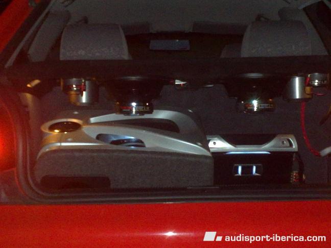

avis-hardstyler centralero Publicado 16 de Septiembre del 2010 Denunciar Publicado 16 de Septiembre del 2010 es un audi a3 el tres puertas, del 2001.el equipo que tengo es una etapa infinity, unos ovalados de infinyti y un bombo de infinity. luego tambien me gustaria cambiar los altavoces traseros, pero nuse cual ponerle? y tampoco se como se quita el panel? si me pudieses ayudar gracias el bombo infinity no sera este,tira k no veas,la mejor compra que e hecho junto a mi bandeja jjeje Responder
yague Publicado 16 de Septiembre del 2010 Autor Denunciar Publicado 16 de Septiembre del 2010 es parecido pero el mio es azul con una tira justo en medio plateada y es de 1000w no tengo fotos para poner aora lo siento Responder
