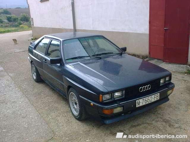

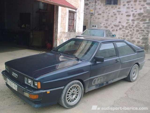

arriagromotor Publicado 21 de Septiembre del 2010 Autor Denunciar Compartir Publicado 21 de Septiembre del 2010 ES DEL AÑO 1982 OTRA DESPUES DE ANDAR UN POCO POR TIERRA Responder Enlace al comentario Compartir en otros sitios web More sharing options...
alfsecurity Publicado 22 de Septiembre del 2010 Denunciar Compartir Publicado 22 de Septiembre del 2010 Muy bonito un WR del 82 con look aleman, con las Ronal de 8" Ya nos cuentas Responder Enlace al comentario Compartir en otros sitios web More sharing options...
