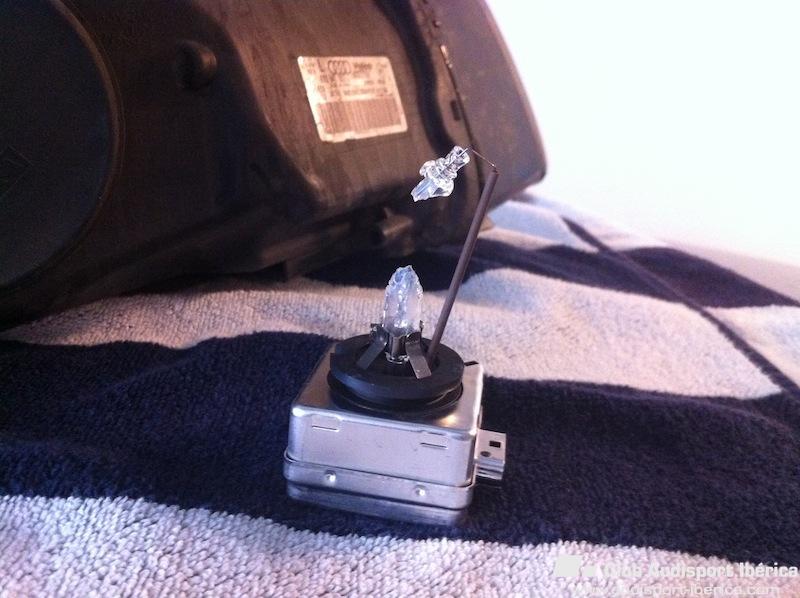

mavtibu Publicado 13 de Mayo del 2012 Denunciar Publicado 13 de Mayo del 2012 Y esta como regalo de lo que es una Xenon reventado..., he tenido que hacer maracas para sacar todos los vidrios de dentro. Responder

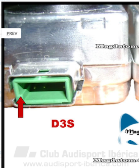

mavtibu Publicado 13 de Mayo del 2012 Denunciar Publicado 13 de Mayo del 2012 (editado) pues no sabría decirte pero a mi no me ha costado nada ponerlas desenchufar y enchufar entraba un pelin mas duro pero sin problema Ok, ya he contactado con ihautomotive, y a ver que me dicen, por el alojamiento se ve claramente diferente, donde la original tiene una endidurao un rail la nueva tiene un chaflan, y claro el conector choca con ese chaflan. Veremos como acaba todo!! Gracias por responder!!! Editado 13 de Mayo del 2012 por mavtibu Responder
mavtibu Publicado 13 de Mayo del 2012 Denunciar Publicado 13 de Mayo del 2012 Ihautomotive me ha comentado que mi foco lleva un conector para que solo le pueden poner las originales, os pongo unas fotos de mi conector a ver si alguien se acuerda como era el suyo. Gracias. Responder
156SW Publicado 13 de Mayo del 2012 Denunciar Publicado 13 de Mayo del 2012 :shocked: pues mi conector es igual y yo los he montado sin problema Responder
mavtibu Publicado 13 de Mayo del 2012 Denunciar Publicado 13 de Mayo del 2012 :shocked: pues mi conector es igual y yo los he montado sin problema Pues entonces el problema son las bombillas que me han enviado, pq en su día me comentaron que habían cambiado de proveedor, y debe ser ese, porque por todos lados las bombillas las anuncian con un conector así.. La cuestión en si a ti te las enviaron de la nueva remesa o de la vieja, porque sino no lo entiendo, ya he hablado con el chico de ihautomotive para que se lo mire, pq lo suyo seria saber como venía tu conector, pero como he dicho todas las DS3 que venden por inet y tienen la foto son así. Responder
156SW Publicado 13 de Mayo del 2012 Denunciar Publicado 13 de Mayo del 2012 pues no se que decirte la verdad porque ya están montadas , supongo que me envió la remesa vieja,yo no me fije en ese detalle del conector , otros compis del foro a4 B8 también las montaron sin problema . que te las cambie por otras que te sirvan Responder
mavtibu Publicado 13 de Mayo del 2012 Denunciar Publicado 13 de Mayo del 2012 pues no se que decirte la verdad porque ya están montadas , supongo que me envió la remesa vieja,yo no me fije en ese detalle del conector , otros compis del foro a4 B8 también las montaron sin problema . que te las cambie por otras que te sirvan Gracias por todos lo comentarios JSW a ver que me dice mañana pero se las devolveré y si no tiene otras ya me ha dicho que me devuelve el dinero, es que ademas miradoras bien se ve como si el conector interior no estuviera bien, a la hora de fabricar, vamos el control de calidad no es muuu bueno Un saludo. Responder

Jorge B7 Publicado 14 de Mayo del 2012 Denunciar Publicado 14 de Mayo del 2012 Hola, Acabo de comprar el par en ihautomotive.com por 64€. D3S 35W 6000K. Intentaré montarlas este sábado. Ya os contaré. Yo tampoco tuve problemas. Lo que si recuerdo es que unas de las bombillas tuve que, con un destornillador pequeño, moverle unos de los filamentos que entraban en el conector, ya que estaba un poquito variado y no encajaba bien. Pero lo moví un poco y sin problemas. Hasta ahora, sin problemas- Saludos compañeros. Responder
mavtibu Publicado 14 de Mayo del 2012 Denunciar Publicado 14 de Mayo del 2012 Hola, Acabo de comprar el par en ihautomotive.com por 64€. D3S 35W 6000K. Intentaré montarlas este sábado. Ya os contaré. Yo tampoco tuve problemas. Lo que si recuerdo es que unas de las bombillas tuve que, con un destornillador pequeño, moverle unos de los filamentos que entraban en el conector, ya que estaba un poquito variado y no encajaba bien. Pero lo moví un poco y sin problemas. Hasta ahora, sin problemas- Saludos compañeros. Hola Jorge, pues esta visto que a mi me toco la oveja negra, yo tb en una tuve que tocar los conectores, y los llegue a encarar, pero luego por mas que apretaba no había forma de que entrara en el conector hasta el final se quedaba clavado y no entraba mas, eso ya ayer por la noche a la desesperada que baje al parking me subí el foco a casa y me puse con calma a probarlo de hacer, ( ahora ya desmonto y monto Xenon con la gorra ). Lo único que he acabado deduciendo es que el alojamiento del conector de mis bombillas esta mal, defectuoso de fabricacion, pero creo que otra que no tenga este defecto como las vuestras funcionan, no se si será del nuevo proveedor o que, pero bueno ya me ha dicho que se las devuelva y eso haré mañana, y me devolverá el dinero, y luego ya buscare una Philips, que esta por lo menos me ha durado 4 años, y la del otro faro aun funciona. Lo unico que me hacia gracia lo de la luz mas blanca pero bueno, igual mas adelante pruebo otra vez de comprar unas de 6000 K. Ahh JSW, la bombilla no es Valeo, pone "FOR Hella o Valeo", y en todas viene marcado Hella, no se si por eso el conector no es exactamente igual. saludos!!! Responder
156SW Publicado 23 de Mayo del 2012 Denunciar Publicado 23 de Mayo del 2012 (editado) bueno vuelvo a retomar este tema, de las lamparas que compre y darle la razon a mavtibu con el tema del conector de la lampara , efectivamente mis lamparas nuevas no llevan ese mismo conector, porque digo esto, pues muy sencillo en este puente, se pe apago una :ranting2: y me decía que estaba fundida, la desmonte y el conector estaba suelto, no quedaba bien anclado a la bombilla. Bien, bueno mal porque lo monte y al día siguiente se soltó el del otro faro :ranting2:, bueno en definitiva esas lamparas no sirven para nuestros coches. he hablado con el vendedor y me las recoge y abona sin problemas. otra cosa que no me gusta de estas lamparas de 6000K, por la noche con un día de perros no se ve un pimiento vamos que no alumbran bien y no consigo adaptarme al tono de la luz :ranting2: al final voy a comprar las philips de 4300k y pista paso de hacer mas experimentos . Editado 23 de Mayo del 2012 por 156SW Responder
