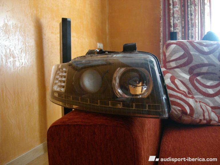

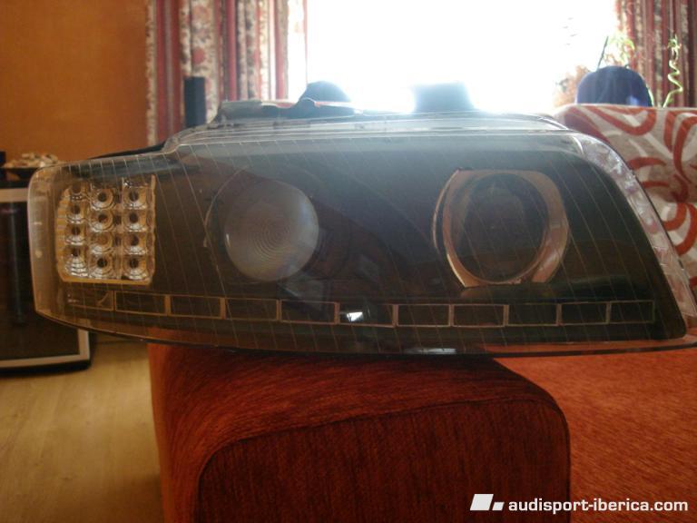

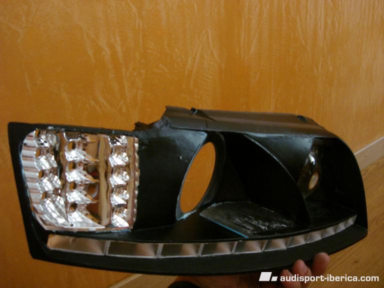

SERGIORV Publicado 19 de Septiembre del 2010 Denunciar Publicado 19 de Septiembre del 2010 Hola chicos, pues como me aburro un montonazo con la falta de emociones fuertes me e liado a desarrollar un nuevo proyecto, se trata de unos nuevos faros hibridos con un monton de ventajas sobre los originales y sobre todo lo que hay en el mercado. Lo principal es que la base son los valeo de serie, (ESTOY HABLANDO DE A4 B6) y la actualizacion es notable, incorporando 10 casillas individuales con 10 leds de 1w para la luz de cruce y 30 leds de 1w para luz de marcha diurna, tambien incorporan intermitentes de 12 leds orange de alta luminosidad, bixenon original valeo + kit de xenon h1 con lupa original para largas, como veis es toda una aventura. Tendre que valorar la aceptacion que tengan y plantearme si hacer copias ya que hay que fabricar piezas especificas para confeccionarlos, ya veremos, Pongo unas fotos de como seran aproximadamente, no se ve gran cosa pero algo ya se puede apreciar. Espero que os gusten. Responder
SERGIORV Publicado 19 de Septiembre del 2010 Autor Denunciar Publicado 19 de Septiembre del 2010 No se aprecia mucho en foto pero estan bastante bien, cuando esten terminados y funcionando seran bastante espectaculares Responder
