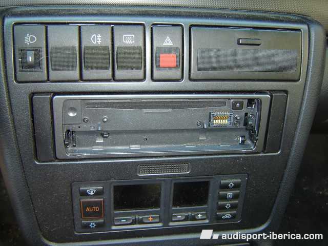

el_satri Publicado 20 de Septiembre del 2010 Autor Denunciar Publicado 20 de Septiembre del 2010 Por si alguien se anima con el tema del doble din, esta imagen es de aki del foro, y coincide con la parte central de mi coche, lo pongo, ya que la que sale en el brico, no tiene los mismo botones ni el mismo clima k el mio. Venga a ver si alguien se anima y sabe si se puede poner doble din, k hay un radio en supersoundone, que me esta llamando a voces!! : ) Responder

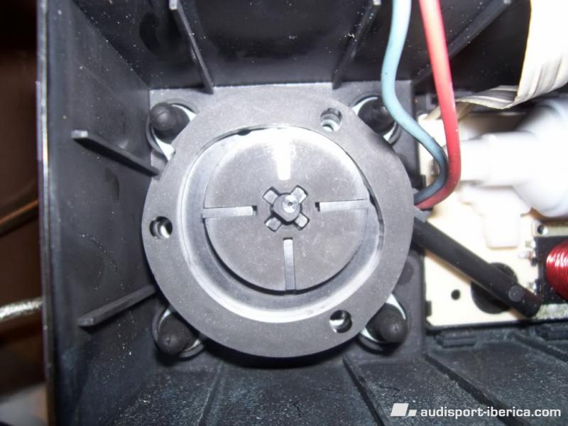

el_satri Publicado 20 de Septiembre del 2010 Autor Denunciar Publicado 20 de Septiembre del 2010 Dios!!! ahora si k voy pillando el tema compi, muchas gracias por tu aclaracion, me acabas de asegurar muchas horas en ebay!!, mañana voy a por un centralita de cierre con la bomba en buen estado y se la pongo a la mia y a rular, es una pena, que la parte superior de la bomba, donde hace la camara de aire, la que va con tres tornillitos, nada como una foto... pues eso, k es una pena k no se pueda comprar, por que el resto va de maravilla!! Responder
davidluab Publicado 20 de Septiembre del 2010 Denunciar Publicado 20 de Septiembre del 2010 Por si alguien se anima con el tema del doble din, esta imagen es de aki del foro, y coincide con la parte central de mi coche, lo pongo, ya que la que sale en el brico, no tiene los mismo botones ni el mismo clima k el mio. Venga a ver si alguien se anima y sabe si se puede poner doble din, k hay un radio en supersoundone, que me esta llamando a voces!! : ) Por poder poder poder se puede pero prepara unos 600€. y ten suerte para encontrar una y echale pacienza que a dia de oy no ay ningun brico 100% completo que muestre toda la transformacion y todo lo necesario para hacerlo. Y te lo dice uno que esta en ello Responder
Markitos Publicado 20 de Septiembre del 2010 Denunciar Publicado 20 de Septiembre del 2010 Por si alguien se anima con el tema del doble din, esta imagen es de aki del foro, y coincide con la parte central de mi coche, lo pongo, ya que la que sale en el brico, no tiene los mismo botones ni el mismo clima k el mio. Venga a ver si alguien se anima y sabe si se puede poner doble din, k hay un radio en supersoundone, que me esta llamando a voces!! : ) Es que para poner el doble din necesitas espacio, y en principio te va a hacer falta la consola del modelo del 2000 en adelante, tiene los botones mas pequeños que el nuestro y el clima tambien, con el clima aún se puede hacer un apaño para adaptarlo, se ve complicado. Responder
