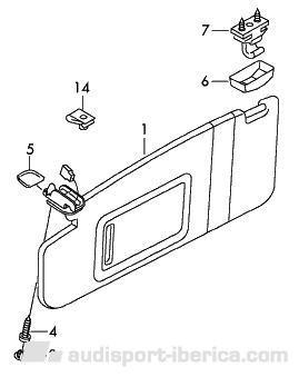

nikex Publicado 20 de Septiembre del 2010 Denunciar Compartir Publicado 20 de Septiembre del 2010 Hola a todos, Al intentar desenganchar el parasol del piloto, para girarlo y ponerlo en la ventana ya que el sol me daba de lado, me he cargado el enganche. He buscado por el foro y he visto este tema: http://www.audisport-iberica.com/foro/inde...howtopic=237716 pero no tiene contestación. La pieza sería la 7 de la foto de la imagen que subo esperando que no le importe a paul2008. ¿Sabeis como puedo conseguir la pieza? ¿En un desguace o se puede pedir al conce? Gracias Responder Enlace al comentario Compartir en otros sitios web More sharing options...

nikex Publicado 20 de Septiembre del 2010 Autor Denunciar Compartir Publicado 20 de Septiembre del 2010 en el conce, pero necesitaras que alguien con el ETKA te de la referencia que necesitas. OK, algún alma caritativa que me pueda dar esa referencia. Para montarlo, es solo quitar la cubierta de plastico y desatornillar, no? Gracias Responder Enlace al comentario Compartir en otros sitios web More sharing options...

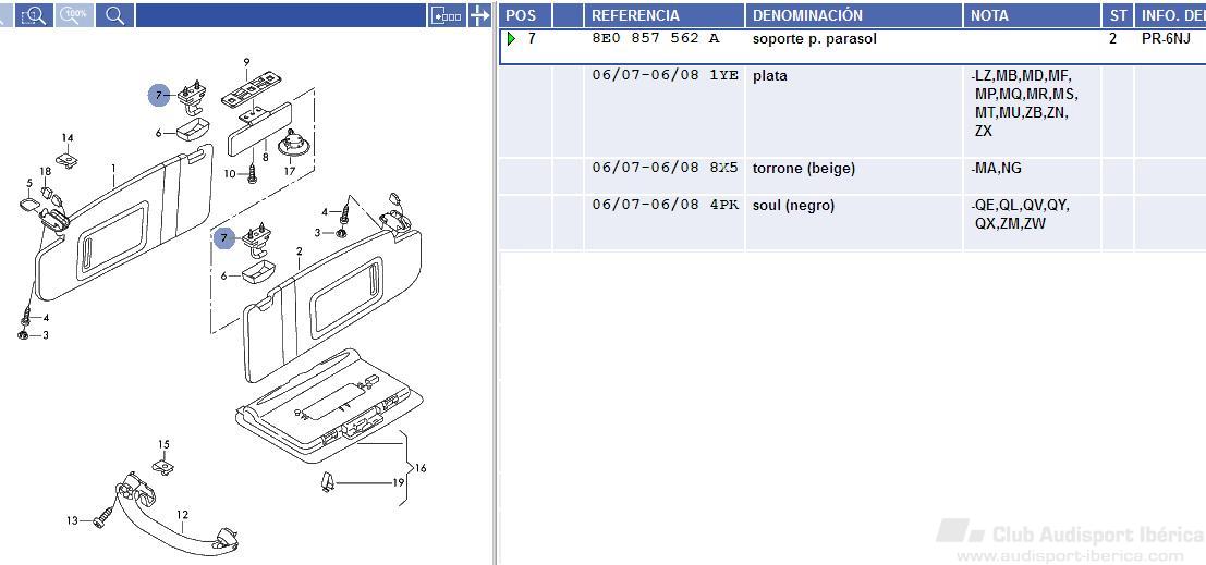

a3lex Publicado 20 de Septiembre del 2010 Denunciar Compartir Publicado 20 de Septiembre del 2010 en el conce, pero necesitaras que alguien con el ETKA te de la referencia que necesitas. OK, algún alma caritativa que me pueda dar esa referencia. Para montarlo, es solo quitar la cubierta de plastico y desatornillar, no? Gracias Ahi tienes la referncia de la pieza numero 7 8E0 857 562 A Responder Enlace al comentario Compartir en otros sitios web More sharing options...
pepeleches_ Publicado 27 de Octubre del 2010 Denunciar Compartir Publicado 27 de Octubre del 2010 Hola, yo también me acabo de cargar el gancho del parasol y quiero cambiarlo yo. Nikex, al final lo has pedido y lo has montado tú? Aún no me he puesto a ver cómo se cambiaría, pero según el esquema habría que retirar la pieza 6 que supongo que está enganchada a presión a la pieza 7 y después retirar los tornillos de la pieza 7, cambiar el gancho y volver a poner la pieza 6 ¿a presión? Te ha sido fácil? Por cierto, a3lex, la referencia de esta pieza es la misma si el color es gris o negro? El color de mi interior es gris. Gracias! Responder Enlace al comentario Compartir en otros sitios web More sharing options...

Manu36 Publicado 13 de Febrero del 2012 Denunciar Compartir Publicado 13 de Febrero del 2012 Acabo de mirar en el etka y para la pieza 7 me sale: 8E0 857 561 1YE - PLATA: 7,02€ +- 8E0 857 561 8x5 - BEIGE:7,02€ +- 8E0 857 561 4PK - Soul: 7,02€ +- eso seria el "gancho" no incluye la pieza numero 6. Responder Enlace al comentario Compartir en otros sitios web More sharing options...
CHISKO Publicado 13 de Febrero del 2012 Denunciar Compartir Publicado 13 de Febrero del 2012 Acabo de mirarlo, te pongo captura. Según ETKA marca 10,26 eur la pieza Responder Enlace al comentario Compartir en otros sitios web More sharing options...
Manu36 Publicado 13 de Febrero del 2012 Denunciar Compartir Publicado 13 de Febrero del 2012 Acabo de mirarlo, te pongo captura. Según ETKA marca 10,26 eur la pieza Que lo tienes mas actualizado? es que a mi aun me pone un 16% de iva.. no se ni de que año serà! Responder Enlace al comentario Compartir en otros sitios web More sharing options...
CHISKO Publicado 13 de Febrero del 2012 Denunciar Compartir Publicado 13 de Febrero del 2012 Jajajaj en el subforo de informática y software tienes los precios actualizados, yo lo actualicé porque había muchas piezas con diferencias del 30%... Responder Enlace al comentario Compartir en otros sitios web More sharing options...

Manu36 Publicado 15 de Febrero del 2012 Denunciar Compartir Publicado 15 de Febrero del 2012 tienes que sacar el embellecedor (pieza num 6) haciendo palanca coon un destornillador plano, detras encontraras 2 tornillos Responder Enlace al comentario Compartir en otros sitios web More sharing options...
JaviCobos.A3 Publicado 15 de Febrero del 2012 Denunciar Compartir Publicado 15 de Febrero del 2012 entonces seria pieza numero 7(lo q es el gancho): 8E0 857 561 1YE - PLATA: 7,02€ +- no? Saludos! Responder Enlace al comentario Compartir en otros sitios web More sharing options...
Ajuria Publicado 15 de Febrero del 2012 Denunciar Compartir Publicado 15 de Febrero del 2012 tienes que sacar el embellecedor (pieza num 6) haciendo palanca coon un destornillador plano, detras encontraras 2 tornillos Buenas, ayer compre la pieza en el conce referencia 78E0857562A 8x5. Por lo visto el color de mi techo debe ser plata y no beige el caso es que aun asi intente montarla. Cuando sacas la pieza 6 esta no es como figura en la foto. lleva dos machos que entran en la pieza 7 abriendo unas pestañas que se expanden dentro del techo haciendo tope. El caso es lo dos agujeros del techo y las dos puntas d ela pieza 7 (las que se abren) son de distinto tamaño una de otra lo mismo que las puntas del embellecedor nº6. El caso es que la pequeña iba superjusta y no entraba del todo el embellecedor en la pieza 7 y al final acabe marcando la pieza y no pude montarla. Asi que creo que la que compré es una pieza muy parecida pero no la correcta. El modelo del coche es un A3 sportback del 2008. ¿Podríais revisar el numero a ver si es el correcto? Por cierto he pagado 10,25 €. El color del techo es el que sale en la foto que acabais de subir con el enganche roto. Gracias de antemano! Responder Enlace al comentario Compartir en otros sitios web More sharing options...
