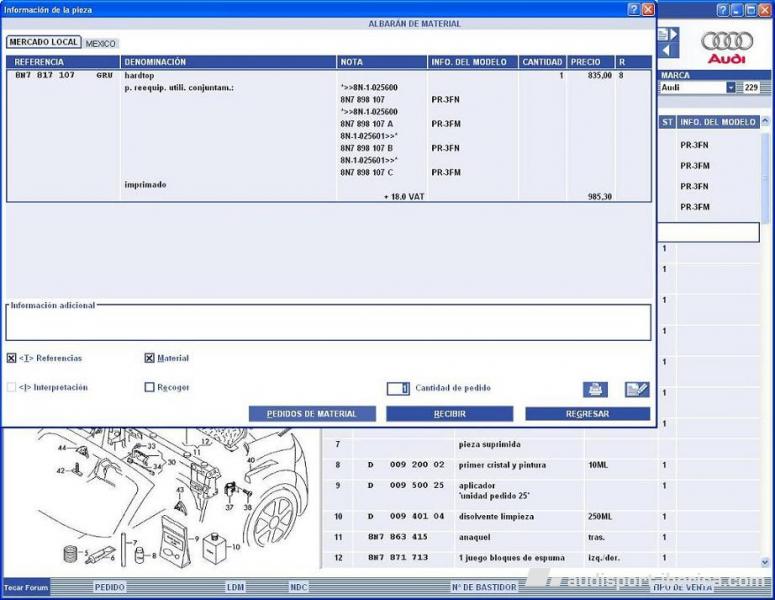

Hola5 Publicado 20 de Septiembre del 2010 Denunciar Publicado 20 de Septiembre del 2010 Hola compañeros. Por favor, alguien que tenga ETKA, me podría decir cuanto vale el HARDTOP del AUDI TT Roadster MK1? Pregunto esto porque me han dado varios precios muy distintos entre sí y ya estoy hecho un lío :crying_anim: Responder
Milord Publicado 22 de Septiembre del 2010 Denunciar Publicado 22 de Septiembre del 2010 Hola compañeros. Por favor, alguien que tenga ETKA, me podría decir cuanto vale el HARDTOP del AUDI TT Roadster MK1? Pregunto esto porque me han dado varios precios muy distintos entre sí y ya estoy hecho un lío :cry1: Hola Segun he visto en el ETKA el precio del HARDTOP para un TT del 2000 vale 835+iva (18%) osea...985,30 imprimado. Faltaria pintarlo en el color de tu TT. Te envio de todas formas las imagenes de las paginas del ETKA donde aparece con referencias. Un saludo. Responder

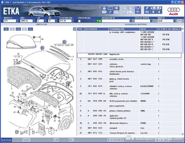

Milord Publicado 22 de Septiembre del 2010 Denunciar Publicado 22 de Septiembre del 2010 Hola compañeros. Por favor, alguien que tenga ETKA, me podría decir cuanto vale el HARDTOP del AUDI TT Roadster MK1? Pregunto esto porque me han dado varios precios muy distintos entre sí y ya estoy hecho un lío Otra foto del ETKA Saludos Responder

Milord Publicado 22 de Septiembre del 2010 Denunciar Publicado 22 de Septiembre del 2010 Por cieto, me falta la torinillería. Sería mucho pedir, cuánto me saldría la tornillería para instalarlo en un roadster mk1? Hola de nuevo. Segun veo en el ETKa la tornilleria necesaria para instalarlo viene al comprar el hardtop. Como ves en la imagen, bajo el numero -1- vienen otros numeros dentro de una llave parentesis. Pone: Del 2 al 4, el 11, del 13 al 16, y del 22 al 29. Esos son los accesorios que vienen incluidos, y pertenecen a: 2 - Revestimiento techo 3 - cristal luneta posterior termica 4 - junta p.cristal luneta posterior 11 - anaquel 13 - tirante 14 - junta 15 - junta 16 - junta 22 - dispositivo de bloqueo con 4 tornillos hexagonal 24 - pivote fijacion hardtop 25 - 6 tornillos hexagonal 26 - carril de perfil 27 - 10 tornillos alomados + 2 tornillo avellanado autofrenante 28 - 18 tornillos avellanados para chapa 29 - embellecedor liston techo Todo esto va incluido en la referencia del hardtop que vale los 985 euros sin pintar Cualquier cosa no dudes en preguntar...estamos para ayudarnos. Un saludo Responder

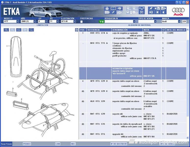

Milord Publicado 23 de Septiembre del 2010 Denunciar Publicado 23 de Septiembre del 2010 Hola compañeros. Por favor, alguien que tenga ETKA, me podría decir cuanto vale el HARDTOP del AUDI TT Roadster MK1? Pregunto esto porque me han dado varios precios muy distintos entre sí y ya estoy hecho un lío Hola Segun he visto en el ETKA el precio del HARDTOP para un TT del 2000 vale 835+iva (18%) osea...985,30 imprimado. Faltaria pintarlo en el color de tu TT. Te envio de todas formas las imagenes de las paginas del ETKA donde aparece con referencias. Un saludo. No sabia yo de esto del ETKA. Oye Milord, y ahi se puede ver cuanto cuesta el portaesquis? Hola Pues si que salen los portaesquis...lo que ocurre es que hay 6 o 7 modelos. Depende si quieres soporte para ski, soporte para ski y snow, soportes con cierre...no se, hay variedad. Todos rondan los 100 euros, pero si me especificas un poco como lo quieres, te envio la imagen con el precio exacto y la referencia Responder
mdaago Publicado 25 de Septiembre del 2010 Denunciar Publicado 25 de Septiembre del 2010 Hola compañeros. Por favor, alguien que tenga ETKA, me podría decir cuanto vale el HARDTOP del AUDI TT Roadster MK1? Pregunto esto porque me han dado varios precios muy distintos entre sí y ya estoy hecho un lío Hola Segun he visto en el ETKA el precio del HARDTOP para un TT del 2000 vale 835+iva (18%) osea...985,30 imprimado. Faltaria pintarlo en el color de tu TT. Te envio de todas formas las imagenes de las paginas del ETKA donde aparece con referencias. Un saludo. No sabia yo de esto del ETKA. Oye Milord, y ahi se puede ver cuanto cuesta el portaesquis? Hola Pues si que salen los portaesquis...lo que ocurre es que hay 6 o 7 modelos. Depende si quieres soporte para ski, soporte para ski y snow, soportes con cierre...no se, hay variedad. Todos rondan los 100 euros, pero si me especificas un poco como lo quieres, te envio la imagen con el precio exacto y la referencia Pues necesitaria todo, barras incluidas. Seria ideal para poder transportar 4 tablas de ski o dos tablas de snow, y que tuviera cierre con llave... No se si necesitas mas detalles... Dime y te pongo al tanto Por otro lado, ¿estos son los precios que me cobrarian en repuestos de Audi? Me parece muy muy barato si esos 100 euros incluyen todo el kit para el techo, barras incluidas... Mil gracias! Responder
Milord Publicado 28 de Septiembre del 2010 Denunciar Publicado 28 de Septiembre del 2010 Hola de nuevo. Te pongo las referencias y precios de todo lo que te haria falta. Los 100 euros eran solo del soporte...(demasiado barato verdad?) 8N7 071 129 - Soporte SKI para Roadster - 81,31 euros 8N7 071 271 - Upgrade KIT - 218,15 En total unos 300... Tambien hay un soporte trasero pero ya se dispara el precio a unos 700 euros... Bueno, un saludo. Si necesitas algo mas, ya sabes, aqui estamos. Responder
