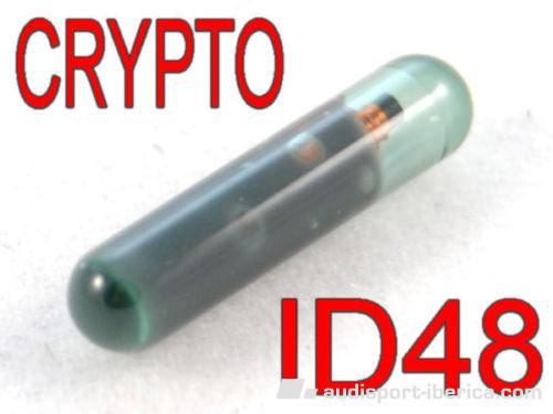

JuanK_A64F Publicado 21 de Septiembre del 2010 Denunciar Publicado 21 de Septiembre del 2010 (editado) jod**rrrrrrrrrrrrrrrrrrrrrrrrrrrrrrrrrrrrrrr............................ Hay solucion para todo sin pasar por la put* AUDI..................... Punto 1º Se puede codificar las llaves con VAGCOM sin problemas, con cable 704 y superiores sin problemas............... a lo mejor con alguno mas bajo tambien Punto 2º Si tienes otro llave que abre puertas y da el contacto pero el transponder no lo tienes tambien hay solucion, hay que comprar un transponder pero claro, hay que saber cual llevas tu.... por ejemplo si tiene FIS tu cuadro sera un inmo 2 con CHIP 48, en EBAY los vende y con vagcom en 5 minutos codificado.... Te dejo enlace de donde venden los CHIP´s 48 Visita Página Web de EBAY Punto 3º Si has perdido llave y mando te toca pasar por concesionario.............. DE TODAS FORMAS TIENES QUE SABER EL PIN DE TU CUADRO, NECESITAS VAGCOM PARA CODIFICAR Y VAG TACHO PARA SABER EL PIN DEL CUADRO El resto te lo explica muy bien PORTUGUES.... Por cierto salu2 compañero.... Editado 21 de Septiembre del 2010 por Carlos A4 B5 Responder
