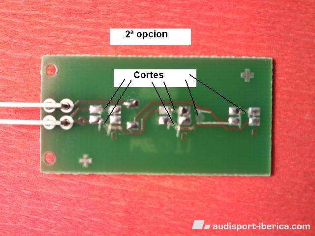

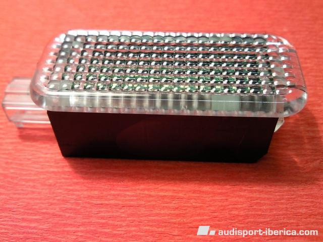

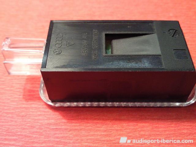

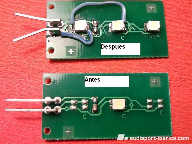

santi75 Publicado 21 de Septiembre del 2010 Denunciar Publicado 21 de Septiembre del 2010 El otro dia me dio por soltar la luz fria que tenemos para alumbrar nuestros suelos y vernos los pies, jejeee; cual fue mi sorpresa que solo llevaba un solo diodo led cuando el circuito viene preparado para tres diodos led. Asi que me puse manos a la obra y quite lo que tenia el circuito y puse tres nuevos con su correspondiente resistencia. Tambien tuve que modificar un poco el circuito que ya venia preparado para ello. Los tres diodos leds estan en serie. Responder

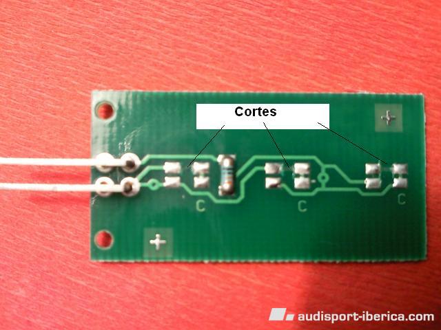

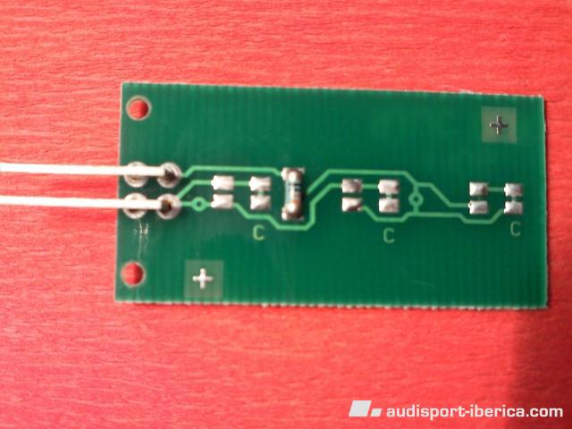

santi75 Publicado 21 de Septiembre del 2010 Autor Denunciar Publicado 21 de Septiembre del 2010 Circuito sin leds. Responder
santi75 Publicado 21 de Septiembre del 2010 Autor Denunciar Publicado 21 de Septiembre del 2010 Cortes del circuito original, ya que los leds que le voy a poner no son como el que viene en el circuito de la casa. Responder

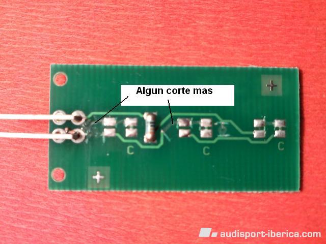

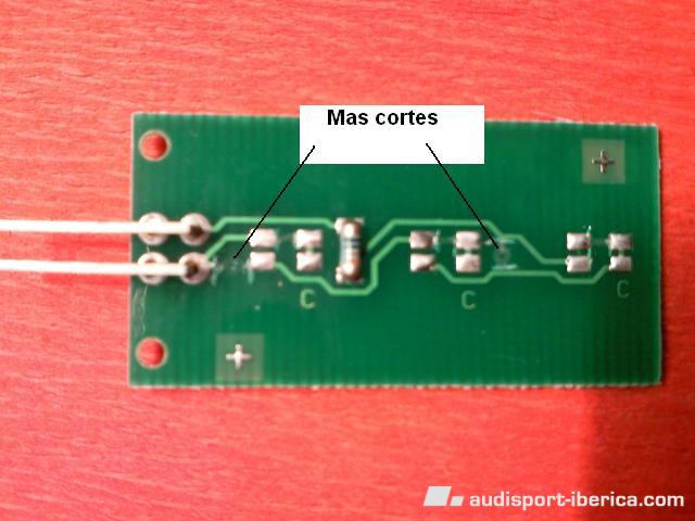

santi75 Publicado 21 de Septiembre del 2010 Autor Denunciar Publicado 21 de Septiembre del 2010 Cortes necesarios para poder tener los tres leds en serie. Responder
santi75 Publicado 21 de Septiembre del 2010 Autor Denunciar Publicado 21 de Septiembre del 2010 Ultimos cortes necesarios para tener los tres leds en serie. Responder

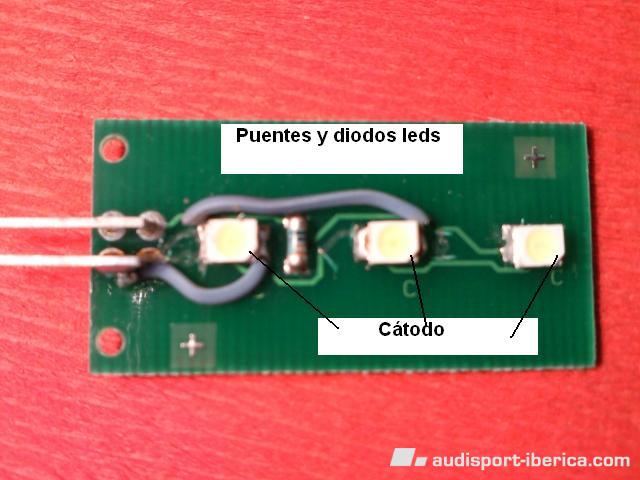

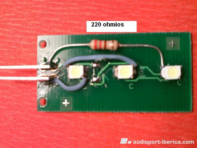

santi75 Publicado 21 de Septiembre del 2010 Autor Denunciar Publicado 21 de Septiembre del 2010 Colocacion de diodos leds y puentes necesarios para seriar todo. Responder
santi75 Publicado 21 de Septiembre del 2010 Autor Denunciar Publicado 21 de Septiembre del 2010 El valor de la resistencia que venia era para un solo leds, asi que ahora con tres leds es excesiva, por lo que cambio la resistencia por otra de una valor adecuado a los tres leds en serie. 220 ohmio. Responder

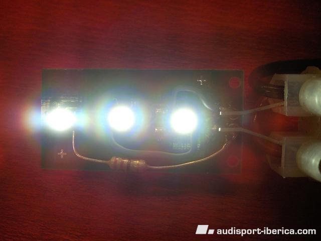

santi75 Publicado 21 de Septiembre del 2010 Autor Denunciar Publicado 21 de Septiembre del 2010 Prueba de funcionamiento. Responder
santi75 Publicado 21 de Septiembre del 2010 Autor Denunciar Publicado 21 de Septiembre del 2010 Vistas exteriores del conjunto. Responder

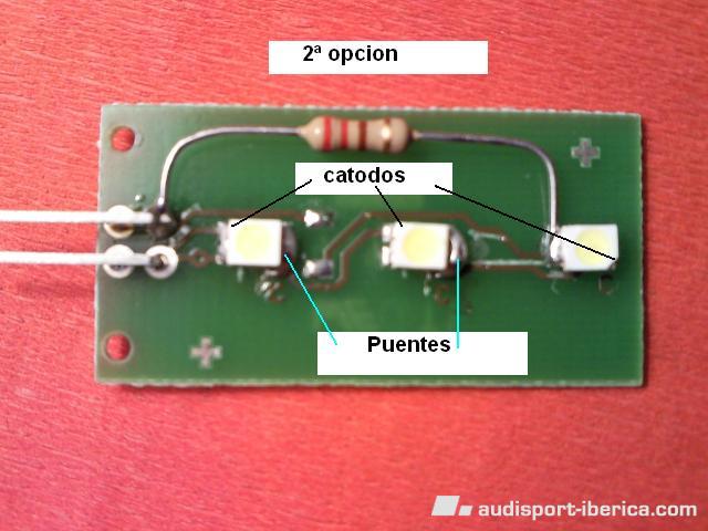

santi75 Publicado 21 de Septiembre del 2010 Autor Denunciar Publicado 21 de Septiembre del 2010 Existe tambien una segunda manera de hacerlo sin los puentes de cables. Y es girando los dos diodos de la izquierda, con el catodo a la izquierda de la foto y el led derecho con el catodo a la derecha. Responder
