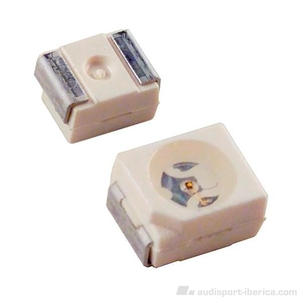

santi75 Publicado 21 de Septiembre del 2010 Autor Denunciar Publicado 21 de Septiembre del 2010 (editado) Buen brico y muy bien documentado............. Hasta ahora el brico tiene un 10, para matrícula de honor deberias responder a esto brevemente....... Para soldar has utilizado un soldador normal y corriente?? Normalito De que potencia?? de unos 40w o 60w es suficiente Has utilizado flux? No, simplemente estaño en rollo que viene con flux incluido Donde has pillado los leds? Los leds los he cogido de un tubo fluorescente de leds que tenia por el taller. Son estandar. Te puede servir cualquiera que tengas por ahi mientras sean SMD. Precio?? Ni idea pero puedes verlo aqui enlace Yo hice hace poco unos cambios de leds para dar un poco de color al mando del mmi y lo de desoldar lo vi un poco complicadito..... Soldar fue más sencillo, aunque hace falta buen pulso, que no es mi caso........ Editado 21 de Septiembre del 2010 por santi75 Responder

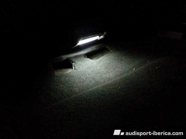

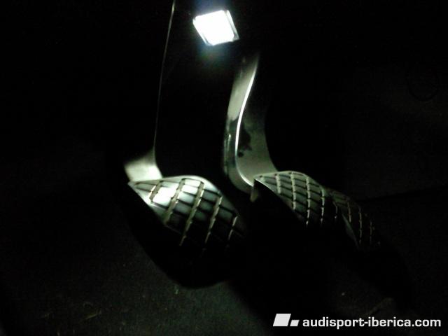

santi75 Publicado 22 de Septiembre del 2010 Autor Denunciar Publicado 22 de Septiembre del 2010 Fotos de resultado final en su sitio. Responder
marmotapower Publicado 23 de Septiembre del 2010 Denunciar Publicado 23 de Septiembre del 2010 sí qe hay más luz...sí señor :thumbsup: Responder
santi75 Publicado 23 de Septiembre del 2010 Autor Denunciar Publicado 23 de Septiembre del 2010 Y lo mejor de todo no hay error de FIS. Responder
