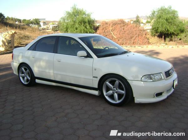

antonio-force Publicado 22 de Septiembre del 2010 Denunciar Publicado 22 de Septiembre del 2010 KE TAL COMO ESTAN: QUISIERA SABER SI HAY ALGUIEN QUE ME PUDIERA AYUDAR SOY DE MEXICO, TENGO UN AUDI A4 1998 V6 YTENGO UN PROBLEMA PARA ENCENDERLO SIEMPRE QUE LO VOY A ENCENDER TENGO QUE INTENTARLO VARIAS VECES POR LO GENERAL PRENDE HASTA LA TERCERA VEZ, LO LLEVE AL MECANICO Y ME DIJERON QUE ERA LA BOMBA DE LA GASOLINA YA SE LA CAMBIE, PERO SIGUIO CON LA FALLA DESPUES ME DIJERON QUE ERA LA VALVULA QUE REGULA LA PRESION DE LA GASOLINA TAMBIEN SE LA CAMBIE Y CONTINUA CO EL MISMO PROBLEMA LA VERDA NO SE QIE SEA PARECE COMO SI TARDARA EN CARGAR LAS LINEAS DE LA GASOLINA PERO EN VERDAD NO SE QUE SEA LES AGRADECERIA MUCHO SI ME AYUDARAN... LES MANDO UNA FOTO DE MI B5 Responder
