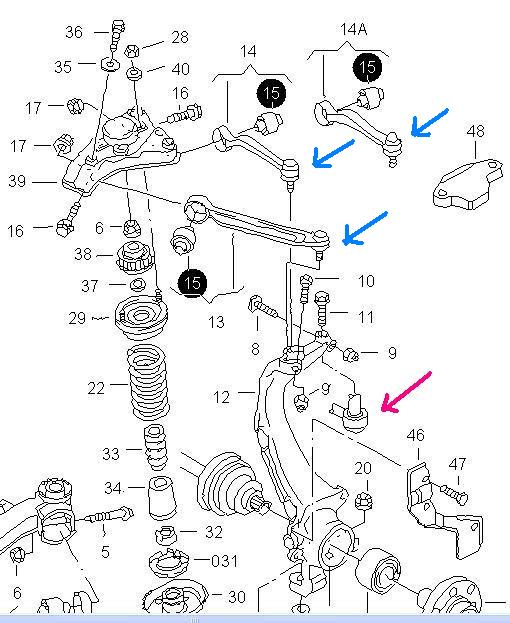

Baquero Publicado 7 de Noviembre del 2004 Autor Denunciar Publicado 7 de Noviembre del 2004 (editado) Esta mañana he estado mirando, he levantado el coche con el gato y he visto que tanto los sineblock marcados en negro (nº 15) como las 2 rotulas marcadas con la flecha azul, están aparentemente bien, donde creo tener el problemas en la rotula marcada con la flecha roja, une la columna de dirección (roscada para regular el paralelo, creo), con la pieza nº 12, el guardapolvo no esta único en los dos extremos, tiene pinta de estar roto en la parte superior y por ahí se ha debido escapar la grasa y ha entrado arenilla. He limpiado la zona y he inyectado grasa para las cadenas de las motos, es muy fluida y al contacto con el aire se espesa, además no es agresiva con las gomas. Si se quita el ruido, tendré claro que hay que cambiar, no me gusta llegar al taller a ciegas, así no me meterán el clavo. Un Saludo Editado 7 de Noviembre del 2004 por Baquero Responder
