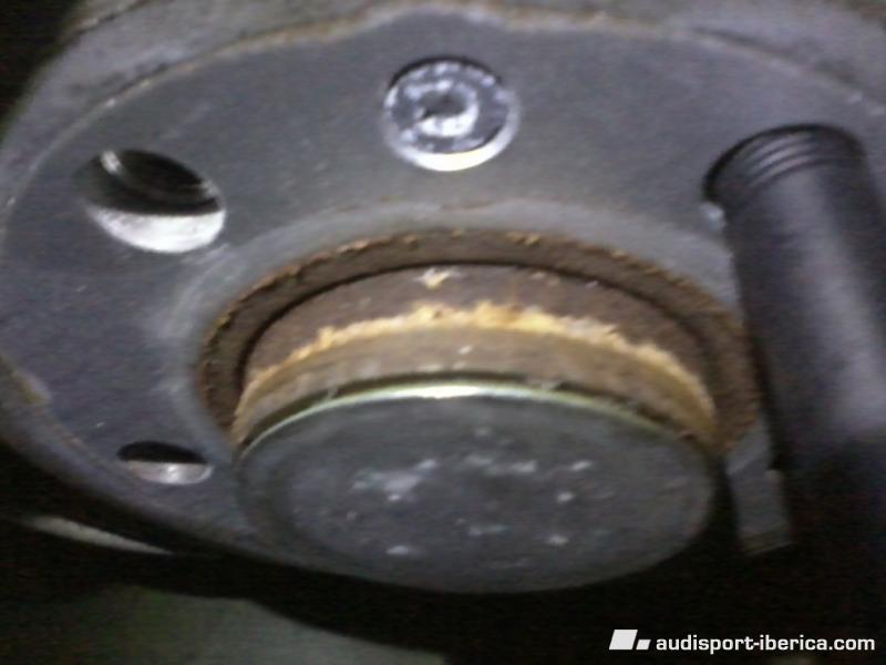

Ducky Publicado 26 de Septiembre del 2010 Autor Denunciar Publicado 26 de Septiembre del 2010 (editado) Bueno conseguido!!!!, pero no ha sido facil, si en vez de en el garaje hubiera sido en algun sitio con malas condiciones no se que hubiera pasado , bueno si, llamada al seguro y hale a quitar rueda ellos. Bueno voy con lo mas importante por si le sirve a alguien mas y agradecer a los foreros por los consejos que me han dado :clap1: :clap1: . Para sacar la rueda, una vez quitado el embellecedor, aflojado tornillos, subido el coche en el gato, etc... 1º rociadita de afloja todo en el buje. 2º patadas en la parte superior seguido de tirones en la parte inferior del neumatico a sustituir. 3º bajar el coche para que vuelva a descansar sobre el neumatico a sustituir. 4º poner tornillos apretarlos un poco y rodar adelante y atras con el coche para que la rueda de mas o menos una vuelta. 5º vuelta asubir el coche con el gato y si no sale repetir paso 1º. ASI ha sido como al final ha salido la condenada. Una foto (de movil) para visualizar un poco como estaba la condenada de oxido. Editado 26 de Septiembre del 2010 por Ducky Responder
