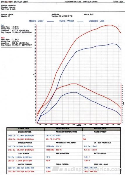

A3repro Publicado 25 de Septiembre del 2010 Denunciar Publicado 25 de Septiembre del 2010 Hola a todos Mi problema es que el embrague del coche me patina en 5 y 6 velocidad, me lo a echo tres veces en cuatro años que va a cumplir. He estado leyendo en el foro sobre el tema ya que le pasaba a muchos coches pero eran anteriores al mio del 2003. Y que tambien eran 2.0 TDI ,mi coche es de octubre 2006 no se si estos tambien seguian con el mismo problema. No se si puede ser la reprogramacion ya que me lo empozo a hacer a raiz de eso, llevo un año con ella y me a patinado tres veces cuando lo he forzado por la autopista 5 o 6. Es una reprogramacion suave lo subi 28 cv esta en 172 cv. Si alguien me puede ajudar que le haya pasado algo igual o parecido me gustaria que me lo comentaria. Muchas Gracias y un saludo para todos. Responder

KaRTs Publicado 26 de Septiembre del 2010 Denunciar Publicado 26 de Septiembre del 2010 Pues es realmente muy raro que con tan pocos kilometros te patine el embrague y además sólo en 5a y 6a... No se donde has hecho la reprogramación, pero quizás tiene un pico de par muy alto en un rango de revoluciones y por eso te patina. Fijate a ver a cuantas revoluciones (sin patinar) va el coche cuando te vuelva a patinar el embrague para tener más datos. En cualquier caso tambien te debería patinar en otras marchas cuando le exiges, que es lo único que no me cuadra. Un saludo Responder

A3repro Publicado 28 de Septiembre del 2010 Autor Denunciar Publicado 28 de Septiembre del 2010 Hola a todos La repro me la hicieron en Dim Sport no se si os sonara pero teoricamente son muy nombrados y segun tengo entendido son bastante buenos aparte ellos me lo pasaron por banco de pruebas para ajustarlo lo mejor posible para que fuese perfecto. Me patina sobre las 1900 o 2000 rpm mas o menos. Hoy he hecho un pequeño viaje de unos 200 Km y lo he forzado y no me lo a hecho me tiene un poco descolocado ya que igual quien sabe cuando me lo volvera a hacer otra vez. Pues no se que puede ser ni lo que debo hacer. Os paso la hoja que me dieron del banco de pruebas haber si veis algo fuera de lo comun y me lo comentais vale Un saludo a todos y gracias. Responder

A3repro Publicado 29 de Septiembre del 2010 Autor Denunciar Publicado 29 de Septiembre del 2010 Hola karts Solamente me lo hace en 5a y 6a es muy estreño pero me ha tocado el coche fantasma, lo de la hoja de la repro no es tu ordenador es que le tuve que bajar resolucion si no, no podia subirla, lo que puedes hacer es bajartela y la amplias un poco y algo veras. Igual es lo que tu dices que esta algo tocado y por eso lo hace de vez en cuando y solo en velocidades largas. Haber si a alguien el a pasado lo mismo que a mi y me dice cual es la solucion. Muchas gracias por contestar Saludos. Responder
