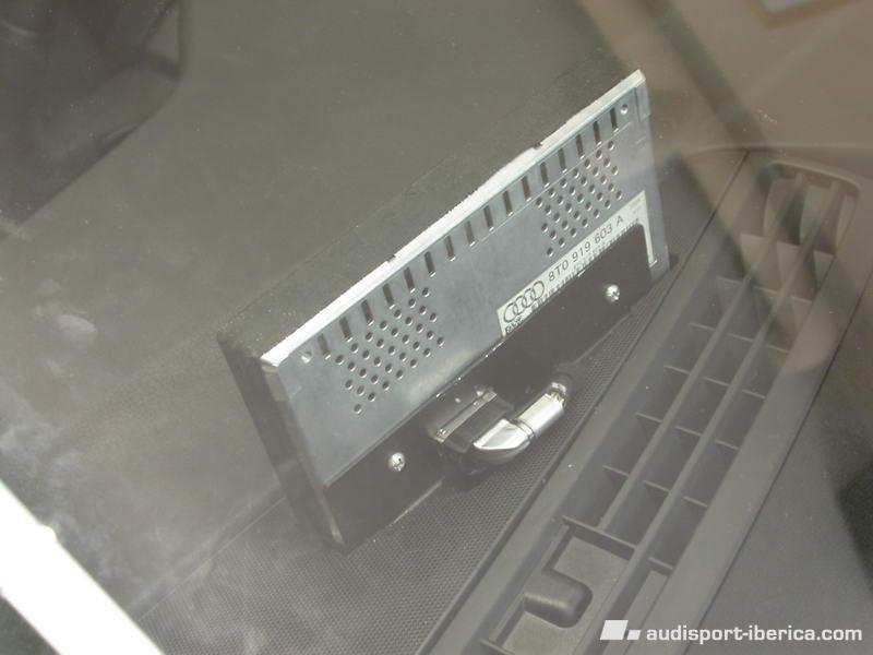

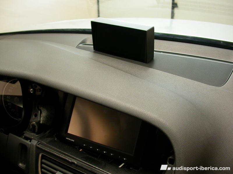

Cuasar Publicado 25 de Septiembre del 2010 Denunciar Publicado 25 de Septiembre del 2010 Buenas. Este verano con más tiempo libre, he podido medio terminar un trabajo que empecé hace más de un año, con la instalación de un interface de audio/vídeo en el coche. Al final he desechado la utilización del propio interface, por la dificultad de incorporar una señal RGB de calidad al mismo desde el PC y también por la no muy buena calidad de imagen de la pantalla original. Parte de toda esta historia se puede leer aquí. Sobre todo al final. Interface Xcarlink El caso es que harto ya de darle vueltas al tema barajando varias posibilidades y no sin serias dudas, al final decidí instalar la pantalla original del coche encima del salpicadero y en su lugar colocar un monitor táctil de 7" con entrada de vídeo RGB compatible. No queda demasiado estético y puede llamar la atención a los amigos de lo ajeno, sobre todo aquellos que no piensan primero que es lo que se van a llevar y cómo, pero de momento ahí la tengo. En cualquier caso la instalación es reversible y podría volver a dejarlo todo en su sitio sin problemas. En este post iré poniendo fotos de la instalación que he estado haciendo y que haré porque aún no la he terminado, por si a alguien le puede ser útil aunque sea sólo parte de la instalación. A modo de resumen, decir que el PC propiamente dicho está instalado en el hueco del amplificador de audio del maletero con un soporte, la pantalla original en el hueco del altavoz central con otro soporte y el monitor de 7" en su lugar con tres entradas de vídeo, una RGB y dos de vídeo compuesto en las que previsiblemente conectaré, por lo menos una cámara de vídeo a modo de retrovisor. Tengo también pensado colocar una especie de botonera en la consola central para el encendido/apagado del PC etc. etc. no se si este año. El software que estoy utilizando para la gestión del audio/vídeo se llama Centrafuse y es bastante utilizado para estos temas. Información tanto de software como de hardware adaptado a vehículos, podéis encontrarla en la web de Solocarputer. Tanto la caja como el resto de los componentes internos del PC por tamaño y consumo, están mejor adaptados para la instalación en un coche que los componentes de una caja típica, sobre todo la fuente de alimentación que es capaz de supervisar la carga de la batería o por lo menos es lo que debería de hacer para evitar su descarga. Facilita también el encendido y apagado etc. Esta es la carcasa de la pantalla original. Le faltan las 4 solapas con las que se sujeta en su lugar original. Las corté para disminuir el tamaño. La chapa de forma triangular es la que va atornillada al marco de plástico. Responder

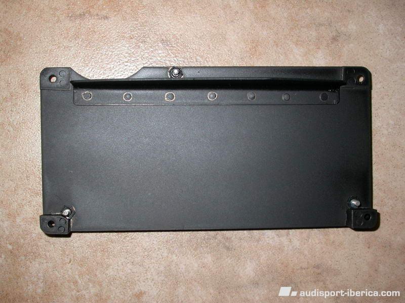

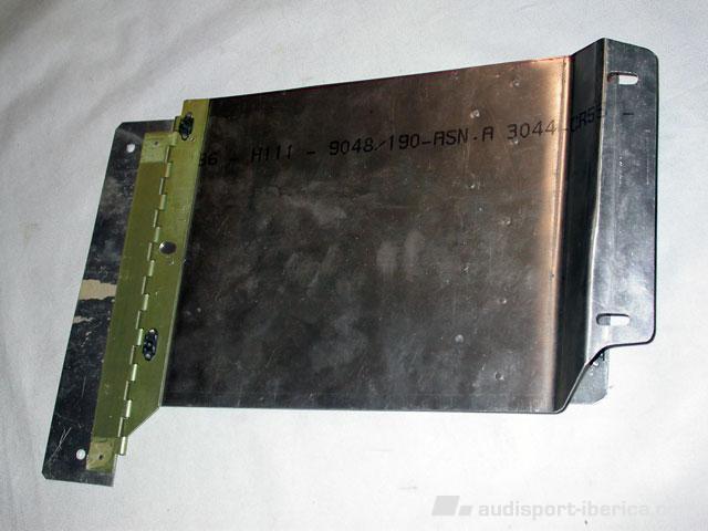

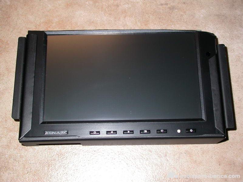

Cuasar Publicado 25 de Septiembre del 2010 Autor Denunciar Publicado 25 de Septiembre del 2010 Esta es la parte trasera que va cubierta con una chapa En esta foto ya está la pantalla con una cubierta metálica pintada Responder

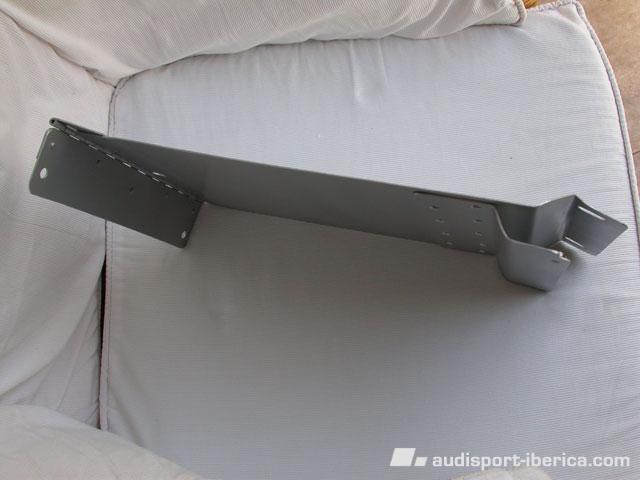

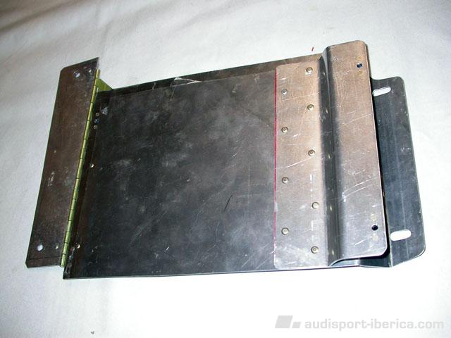

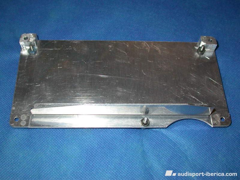

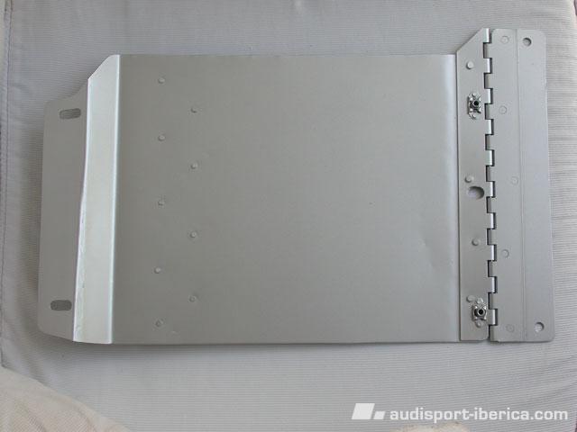

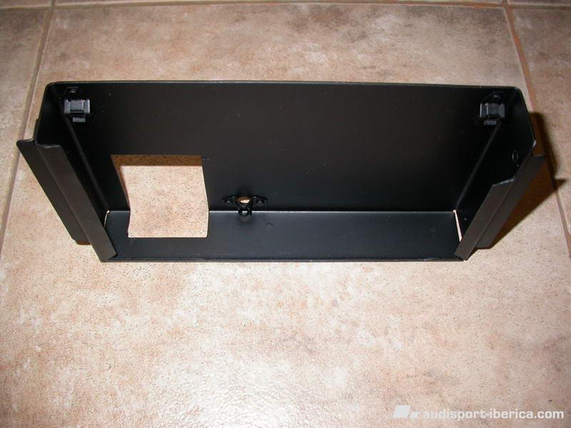

Cuasar Publicado 25 de Septiembre del 2010 Autor Denunciar Publicado 25 de Septiembre del 2010 El de arriba es el soporte para la pantalla de 7" y la chapa de abajo, la que va atornillada en donde estaba la original El soporte y por tanto la pantalla se quita y se pone tirando de él gracias a estos enganches. Aparte también lo tengo sujeto con hilo de acero a una barra del chasis del coche. Responder

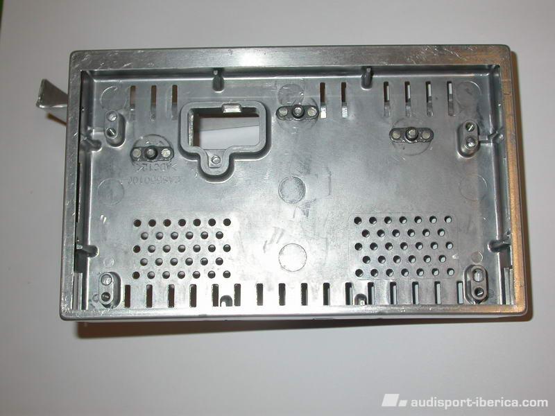

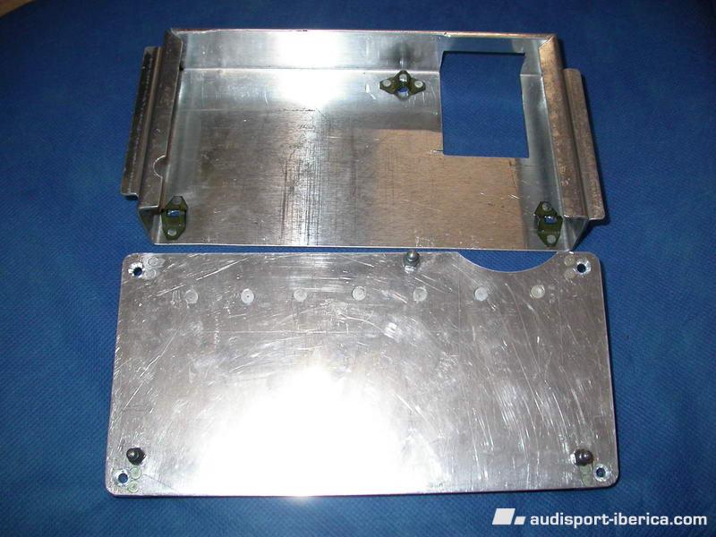

Cuasar Publicado 25 de Septiembre del 2010 Autor Denunciar Publicado 25 de Septiembre del 2010 Responder

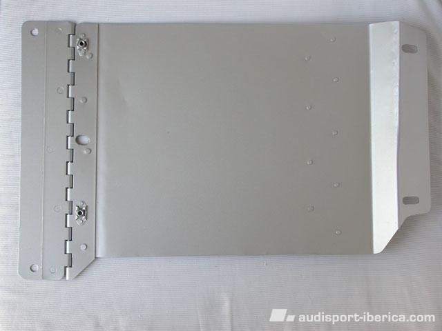

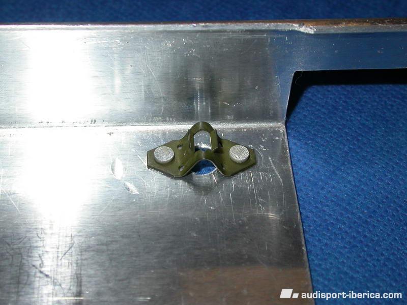

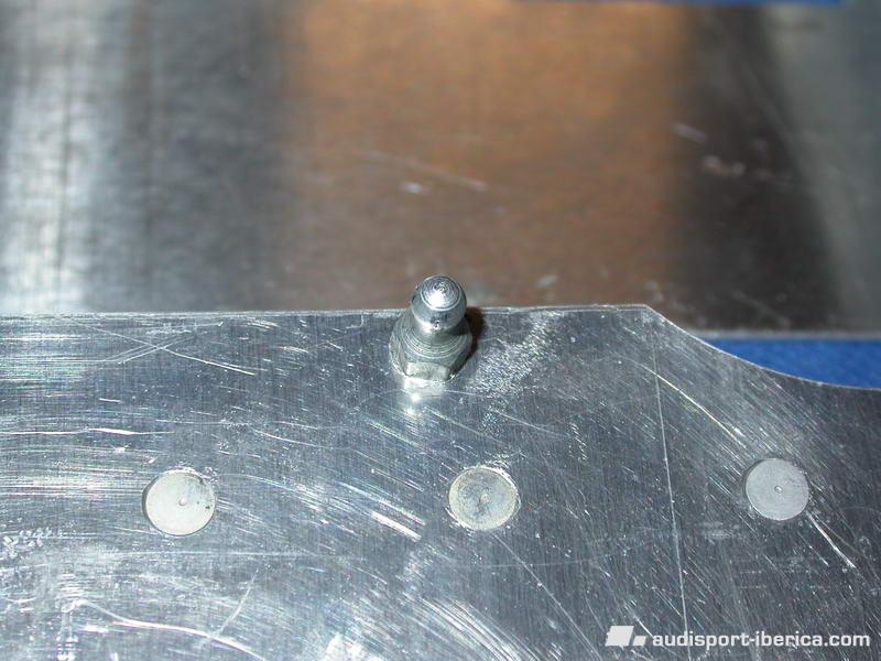

Cuasar Publicado 25 de Septiembre del 2010 Autor Denunciar Publicado 25 de Septiembre del 2010 Esta es la parte trasera que apoya en el hueco del salpicadero. Responder

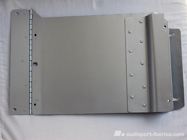

Cuasar Publicado 25 de Septiembre del 2010 Autor Denunciar Publicado 25 de Septiembre del 2010 Las mismas piezas ya pintadas. Responder

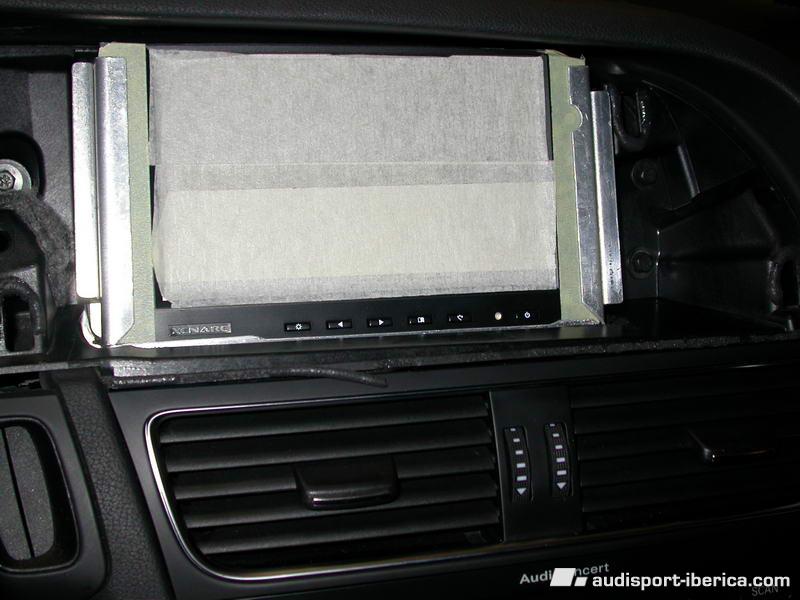

Cuasar Publicado 25 de Septiembre del 2010 Autor Denunciar Publicado 25 de Septiembre del 2010 Pantalla en el soporte El soporte del soporte de la pantalla sujeto en su sitio Responder

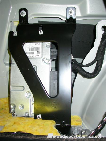

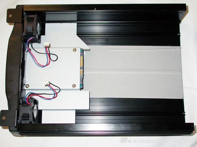

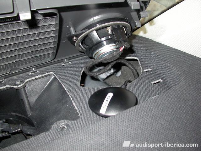

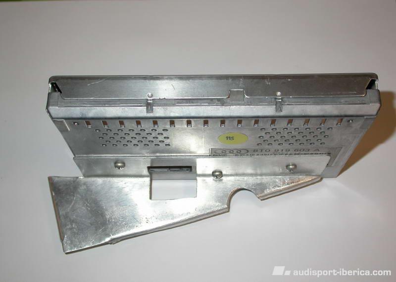

Cuasar Publicado 25 de Septiembre del 2010 Autor Denunciar Publicado 25 de Septiembre del 2010 Estas imágnes ya las postee en su día. La antena GPS. El soporte donde va anclado el PC. Esta pieza va a su vez atornillada al soporte del amplificador de audi al que le dí la vueta. El amplificador del B&O dado la vuelta. Responder

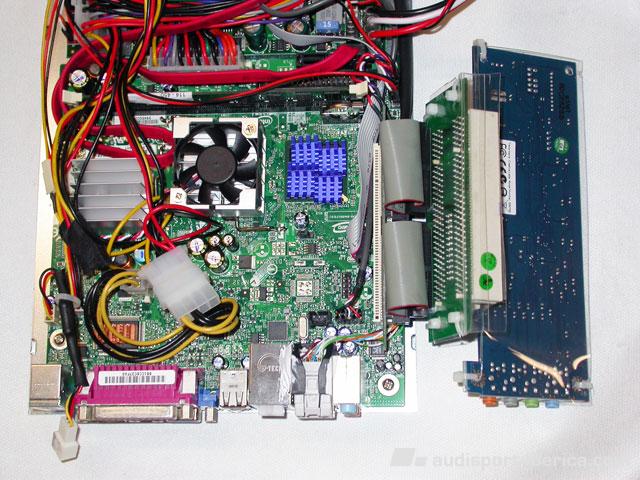

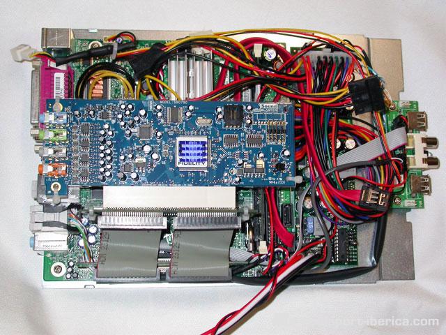

Cuasar Publicado 25 de Septiembre del 2010 Autor Denunciar Publicado 25 de Septiembre del 2010 Este es el interior del PC Responder

Cuasar Publicado 27 de Septiembre del 2010 Autor Denunciar Publicado 27 de Septiembre del 2010 Tengo ganas de verlo ya terminado y funcionando, tiene que ser la leche :thumbsup: , eso si, esperemos que la pantalla original no le llame la atención a nadie y le de por hacerte alguna gracia en el coche. Saludossssss Me alegra que te guste Fiti :clap1: Mucho tiempo he estado dudando por ese motivo, pero al final me he dicho que pase lo que pase. Con el paso del tiempo veo bastante probable que ocurra lo que dices, casi lo doy por asumido. Ya veremos porque no siempre voy a tener, poder o querer poner un parasol por ejemplo. De todas maneras, depende también de lo tonto o lo listo que sea el chorizo, por que de hecho se tardaría muchísimo menos tiempo en coger una pantalla original de su sitio original que la mía. Si pegan un tirón lo más problable es que se rompa, tampoco le valdría a todo el mundo esta pantalla por que la entrada de vídeo es VLDS y al estar cortadas las solapas del soporte, para que valiese a otro B8, tendrían que reconstruírselas. Lo que sí se podrían llevar es la pantalla de 7", aunque sólo tenga parte de la carcasa, pero tampoco sería algo de coser y cantar. Lo que se dice funcionar ya está funcionando, a ver si pongo más fotos y si puedo un vídeo, lo que me falta es una botonera para no tener que mirar/tocar la pantalla. Todavía me estoy planteando cómo hacerla y donde ponerla. Responder
