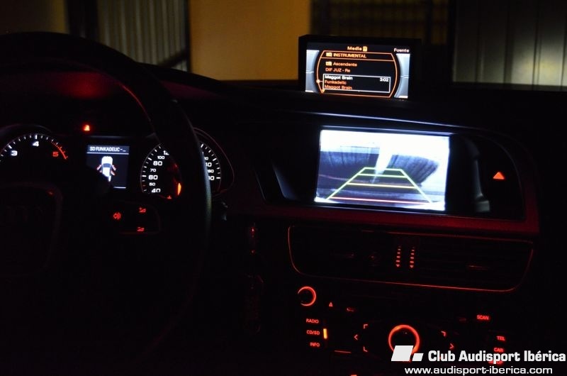

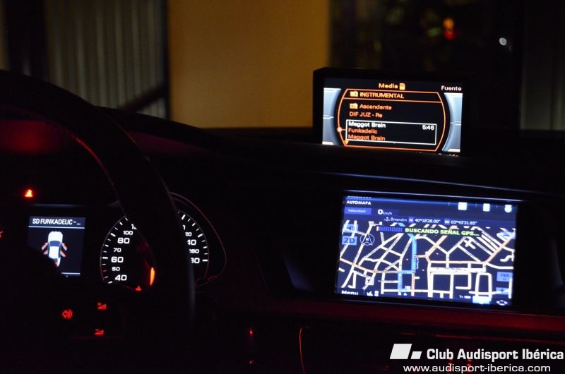

Cuasar Publicado 24 de Enero del 2014 Autor Denunciar Publicado 24 de Enero del 2014 Fotos con la imagen de la cámara de marcha atrás y el navegador. La entrada de vídeo de la cámara, entra directamente al monitor por una entrada RCA de vídeo compuesto. Aparte tiene otra más y lógicamente la VGA del Pc. La imagén de la cámara, se visualiza automáticamente al introducir la marcha atrás. Conmuta el propio monitor entre sus entradas al detectar señal de vídeo por alguna de ellas. Tengo pensado instalar otra cámara, ésta vez USB, una webcam mismamente, para habilitarla esta vez si mediante la propia aplicación Centrafuse sin tener que meter lógicamente la marcha atrás. Tiene un botón para ello, también puede grabar vídeo por ella en el disco duro (320GB) etc. Y realmente cualquier aplicación sofware/hardware, televisión, wifi, bluetooth, programas de navegación etc, Que se quiera porque al fin y al cabo es un Pc normal y corriente con un windows XP o windows7, ya no me acuerdo jeje. El mayor problema que le veo a todo el tinglao, es la navegación. El de serie de la aplicación es un poco castaña y el que tengo ahora mismo instalado, el Automapa, no me termina de convencer, ni el Sigic versión Pc, tampoco. Por eso quizás algún día sopese el instalar una tablet con Android. Tendría sus ventajas y sus inconvenientes. Responder

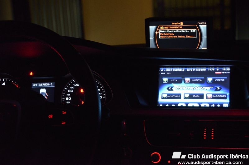

Cuasar Publicado 24 de Enero del 2014 Autor Denunciar Publicado 24 de Enero del 2014 La última. Ya iré poniendo alguna cosilla más de vez en cuando Responder
