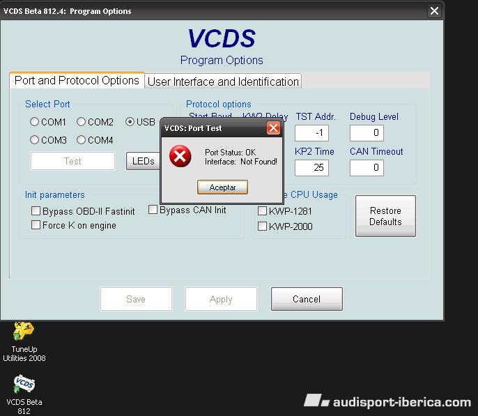

jozee1889 Publicado 26 de Septiembre del 2010 Denunciar Compartir Publicado 26 de Septiembre del 2010 Pues eso amigos, despues de mucho tiempo, me he propuesto de nuevo intentar usar mi cable vag, la cuestion es que con el programa que me venia no me funcionaba, y despues de mucho probar con un ordenador y con otro y hacer 2000 pruebas, me comentaron por aqui que probara con otro programa, total que pude hacerme de el gracias a nuestro amigo Ciberjinete, hoy lo he probado en mi ordenador,un packard bell, y lo mismo, "port status: OK, interface: not found", estoy haciendo algo mal en la instalacion, tengo el cable jodido, el ordenador no vale. Una ayuda por favor, estoy desesperado con la m**** del cable, despues de haberme gastado el dinero y haberlo probado en su dia. Saludo y gracias. Responder Enlace al comentario Compartir en otros sitios web More sharing options...

a4quattro Publicado 29 de Septiembre del 2010 Denunciar Compartir Publicado 29 de Septiembre del 2010 Aunque tengas el cable USB, ¿has probado a configurarlo en otro puerto COM?. Yo el mio es conector USB, pero si pongo en la configuración USB no funciona, en cambio funciona en COM3 creo recordar. Responder Enlace al comentario Compartir en otros sitios web More sharing options...
ximo@6 Publicado 29 de Septiembre del 2010 Denunciar Compartir Publicado 29 de Septiembre del 2010 si en su día valía ahora también, el programa tienes que utilizar el mismo que traía el cable o por lo menos la misma versión, 1 lo instalas, 2 enchufas el cable y 3 haces test, intalaste los driver?? si no intalas driver no rula, 4 mira ver si no elegiste los adecuados , hay una versión que lleva dos o tres y de depende los que instales el cable rula o no Responder Enlace al comentario Compartir en otros sitios web More sharing options...

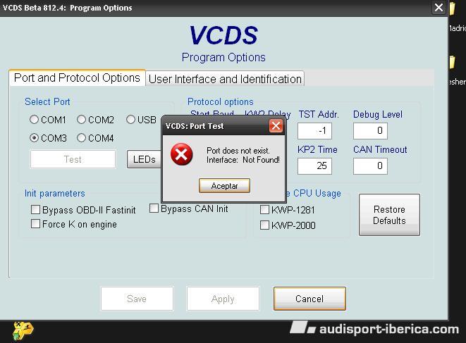

jozee1889 Publicado 30 de Septiembre del 2010 Autor Denunciar Compartir Publicado 30 de Septiembre del 2010 Buenas tardes compañeros: Pues despues de seguir haciendo las siguientes comprobaciones, tengo el mismo resultado, es decir nada, he probado el cable en todos los puertos y lo unico que obtengo "port does not exits" e "Interface not found!". Alguna otra sugerencia para probar?????????????? Muchas gracias y saludos. Responder Enlace al comentario Compartir en otros sitios web More sharing options...
