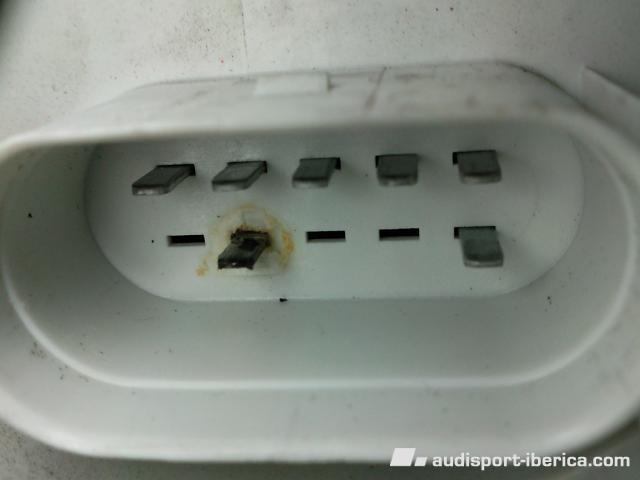

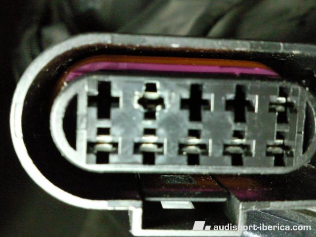

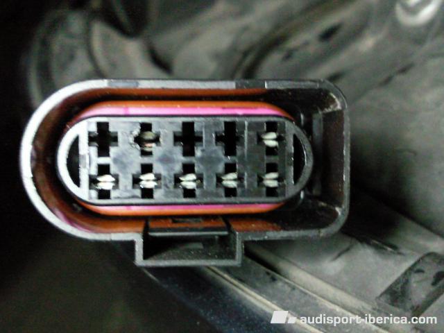

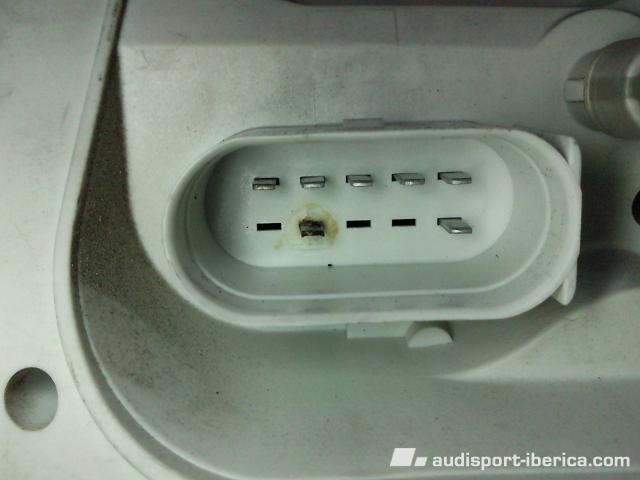

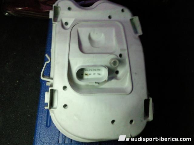

santi75 Publicado 7 de Octubre del 2010 Autor Denunciar Publicado 7 de Octubre del 2010 Ayer que tuve tiempo, solté el modulo que controla la parte trasera del coche (que está alojada en la parte derecha del maletero, en el hueco arriba, ya que el modulo que está abajo es del freno de mano). Lo reviso en el taller y no veo nada estropeado o llamativo, asi que repaso algunas soldaduras por asegurarme. Al bajar a ponerlo en el coche me encuentro con que no puedo abrir el capó, jajjaajajaa, el control tambien controla eso. Que gracia, me metro desde los asientos traseros con una linterna en boca y conecto el modulo todo tumbado en el maletero para poder abrirlo. Despues de la gimnasia ritmica obligada, veo que todo sigue igual. Vuelvo a soltar el faro izquierdo y esta vez me fijo que en la conexión ahi algo extraño. Responder
santi75 Publicado 7 de Octubre del 2010 Autor Denunciar Publicado 7 de Octubre del 2010 Es el pin comun a todo el faro, parece un fallo de exceso de consumo añadido a un mal contacto. Rasco el pin por ambas caras. Miro el conector del cableado y tres cuartos de lo mismo. Hago lo propio con el pin del conector del cableado, lo conecto y solucionado el asunto. Me parece que los audis a6 van a tener como averia tipica este exceso de consumo. Responder
Kolari Publicado 7 de Octubre del 2010 Denunciar Publicado 7 de Octubre del 2010 Es el positivo común a todas las bombillas siguiendo el recorrido desde las bombillas. Esta semana pasada me ha sucedido lo mismo en el piloto trasero derecho pero lo "oxidado" ni la mitad que lo de tus fotos, cambié bombillas a lo tonto...y luego me dí cuenta del tema del conector, siento no haber leído antes este post para habertelo comentado. Saludos. Responder
santi75 Publicado 7 de Octubre del 2010 Autor Denunciar Publicado 7 de Octubre del 2010 Solo por corregirte, no era el positivo sino el negativo comun. SaLu2. Responder
Kolari Publicado 7 de Octubre del 2010 Denunciar Publicado 7 de Octubre del 2010 Solo por corregirte, no era el positivo sino el negativo comun. SaLu2. Sí, tal vez. Se que lo miré con el polímetro pero soy de memoria frágil, bien por la corrección. :ranting2: Saludos. Responder
santi75 Publicado 8 de Octubre del 2010 Autor Denunciar Publicado 8 de Octubre del 2010 Aparentemente es un fallo que aparece en los A6 con xenon, ya que estos modelos cambian los pilotos y las bombillas traseras. Al tener esa bombilla mas potente tanto para marcha atras en uno, como antiniebla en el otro faro; entonces estos faros tienen un exceso de consumo que no dá la conexión de los pines. Este fallo en los faros traseros con dos marcha atras y dos antinieblas no creo que lo tengan. Responder
Kolari Publicado 8 de Octubre del 2010 Denunciar Publicado 8 de Octubre del 2010 Aparentemente es un fallo que aparece en los A6 con xenon, ya que estos modelos cambian los pilotos y las bombillas traseras. Al tener esa bombilla mas potente tanto para marcha atras en uno, como antiniebla en el otro faro; entonces estos faros tienen un exceso de consumo que no dá la conexión de los pines. Este fallo en los faros traseros con dos marcha atras y dos antinieblas no creo que lo tengan. ASI es ya que yo anteriormente tenía pilotos halógenos y estban los pines impolutos, ahora con mi "restyling" a leds me ha sucedido... Responder
guanterarefrigerada Publicado 8 de Octubre del 2010 Denunciar Publicado 8 de Octubre del 2010 Hola. No es un problema de "consumo excesivo", sino de estanqueidád. Le entra humedad al conector, y con el tiempo, se foguea este pin... y solo queda cambiar el portalámparas y el pin negativo afectado (ojo si alguna vez cambiais una bombilla, volved a poner el conector bien ajustado... y aun asi, tambien hay peligro de que este problema aparezca). Yo tambien tuve el problema que afecta a cualquier piloto trasero, lleves xenon o no, de hecho, yo no llevo xenon, y en el concesionario, en repuestos, me informaron que los venden por docenas a la semana (mal muy extendido) Responder
Kolari Publicado 8 de Octubre del 2010 Denunciar Publicado 8 de Octubre del 2010 Hola. No es un problema de "consumo excesivo", sino de estanqueidád. Le entra humedad al conector, y con el tiempo, se foguea este pin... y solo queda cambiar el portalámparas y el pin negativo afectado (ojo si alguna vez cambiais una bombilla, volved a poner el conector bien ajustado... y aun asi, tambien hay peligro de que este problema aparezca). Yo tambien tuve el problema que afecta a cualquier piloto trasero, lleves xenon o no, de hecho, yo no llevo xenon, y en el concesionario, en repuestos, me informaron que los venden por docenas a la semana (mal muy extendido) Que bien lo que se aprende por aquí, gracias por la explicación. Responder
santi75 Publicado 8 de Octubre del 2010 Autor Denunciar Publicado 8 de Octubre del 2010 No es por contrariarte, pero en mi caso por lo menos te aseguro que no es un problema de humedad, ya que en tal caso habrian sido afectados mas pines y no solo ese, justo es de mas consumo. Lo digo desde la experiencia de mas de 25 años reparando aparatos electronicos de muy diversa variedad. Responder
