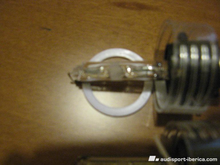

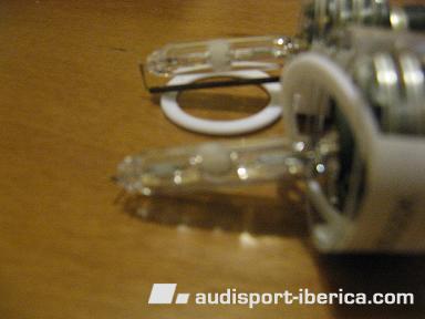

OMER Publicado 28 de Septiembre del 2010 Autor Denunciar Publicado 28 de Septiembre del 2010 así estaban Otra: Si os fijais, tienen una especie de nebulosa blanca, como quemadura pero en blanco. No daban nada de luz, aunque fuesen 4.500 K y yo haya puesto 6.000 K la diferencia fue brutal, así que revisadlas y miradlas y si ya tienen esa quemadura, pues a cambiar. Saludos. Responder
