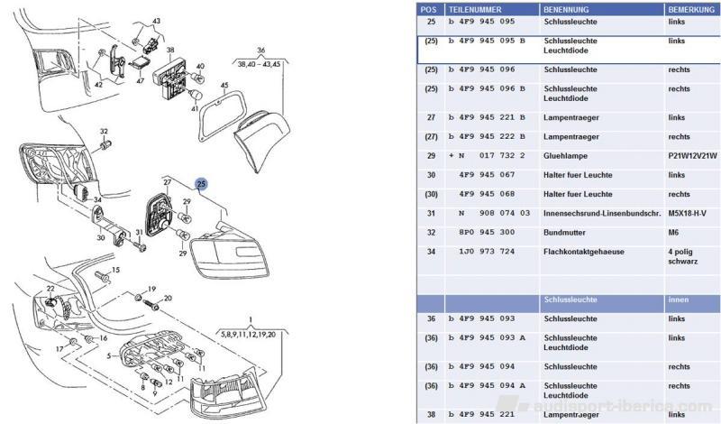

alfonsit Publicado 28 de Septiembre del 2010 Denunciar Publicado 28 de Septiembre del 2010 Hola , no se si abra alguna tutoria pero te explico un poco como se hace , por el interior tiene una tuerca larga negra que es muy facil de ver cual es ya que va detras de la tulipa , se saca esa tuerca y despues con una cuña de plastico o algo parecido y con mucho cuidado para no dañar o rallar la aleta trasera y tulipa se hace palanca des de la esquina exterior de la tulipa y la aleta , si veo alguna foto te la envio pero mejor te lo miraba alguien que tenga el ETKA y te enviase las fotos de como se desmonta , un saludo Responder
alfonsit Publicado 28 de Septiembre del 2010 Denunciar Publicado 28 de Septiembre del 2010 Hola , te paso la foto del ETKA del despiece de las tulipas traseras que e encontrado , un saludo . Responder

dulaman Publicado 29 de Septiembre del 2010 Autor Denunciar Publicado 29 de Septiembre del 2010 Hola , no se si abra alguna tutoria pero te explico un poco como se hace , por el interior tiene una tuerca larga negra que es muy facil de ver cual es ya que va detras de la tulipa , se saca esa tuerca y despues con una cuña de plastico o algo parecido y con mucho cuidado para no dañar o rallar la aleta trasera y tulipa se hace palanca des de la esquina exterior de la tulipa y la aleta , si veo alguna foto te la envio pero mejor te lo miraba alguien que tenga el ETKA y te enviase las fotos de como se desmonta , un saludo Muchas gracias, hoy mismo voy a sustituir la bombilla. Saludos Responder
