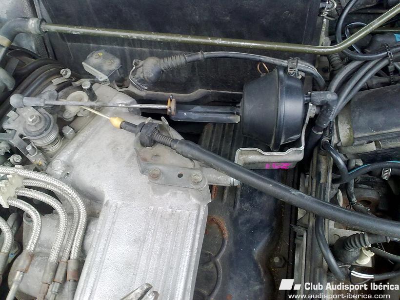

valenciaga Publicado 4 de Septiembre del 2011 Denunciar Publicado 4 de Septiembre del 2011 Tempomat funcionandooooo. Va muy bien, menudo invento. Me pasaban 2 cosas. la centralita que compre con todo devia de estar mal y el cable que va a las luces de freno lo conecte con un robacorrientes y hacia mal contacto , y por hay es por donde coje masa el mando, entonces no le llegaba. El otro dia fuy a burgos a unos asuntos, y ya de paso visite un desguace y compre 2 centralitas de tempomat y un pulmon con su soporte origianl para el motor 2.3, y una valvula para ponerla en el embrague. Si alguien quiere poner el tempomat en desguaces eduardo en burgos tienen un a8 y un 100 2.3 con tempomat, para aprovechar instalacion , mandos , bombas. Menos las centralitas que me las lleve yo y un pulon lo podeis aprovechar todo. En esta foto veis la valvula que compre para el embrague , es lo que me falta de conectar por que me hace falta la T , para unir las 2 valvulas a ver donde la consigo. Responder

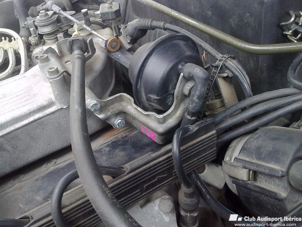

valenciaga Publicado 4 de Septiembre del 2011 Denunciar Publicado 4 de Septiembre del 2011 (editado) Pulmon del tempomat con soporte original del 2.3, esta algo mejor que el que ize yo de chapa de inox. Asi tambien evito que me pongan pegas en la itv. Editado 4 de Septiembre del 2011 por valenciaga Responder
